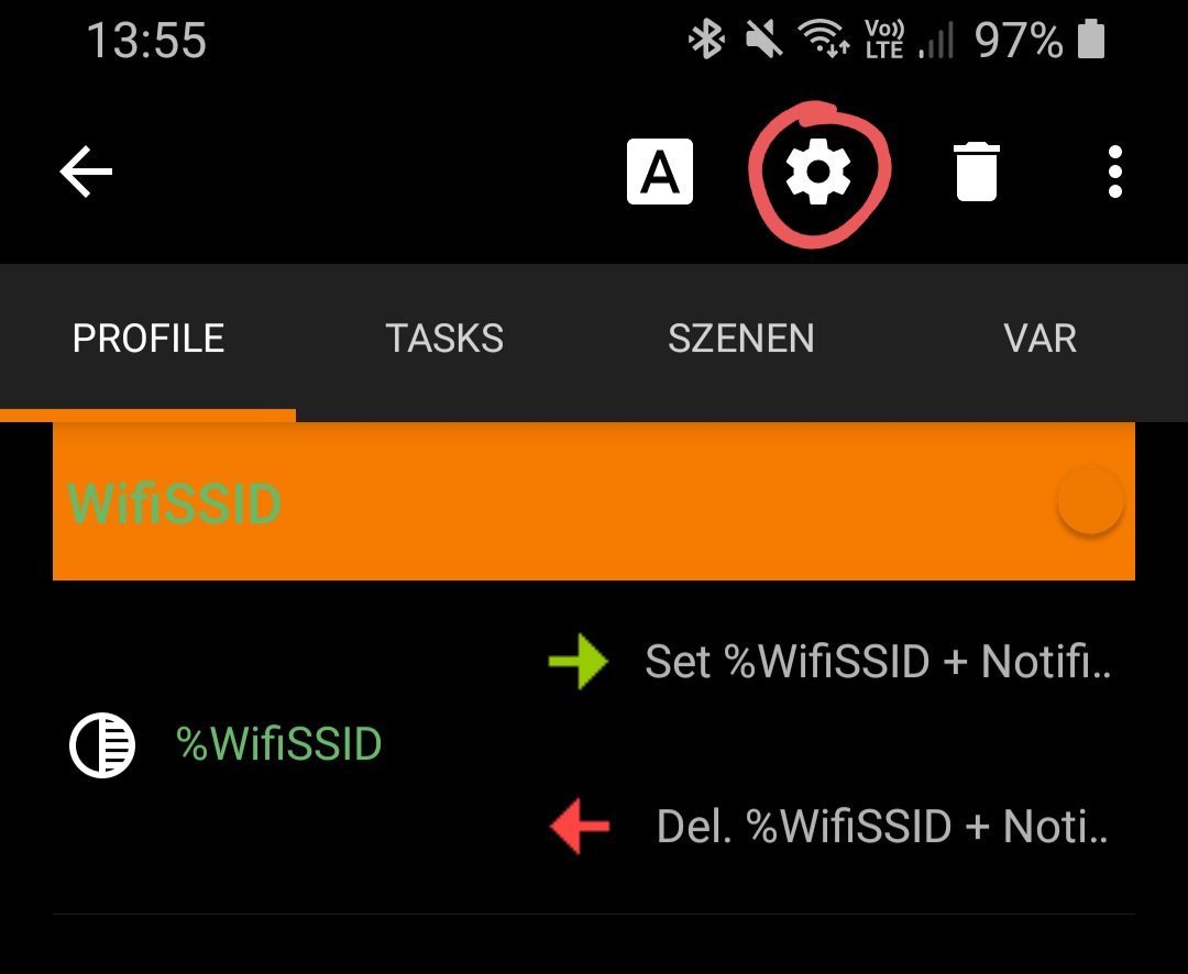

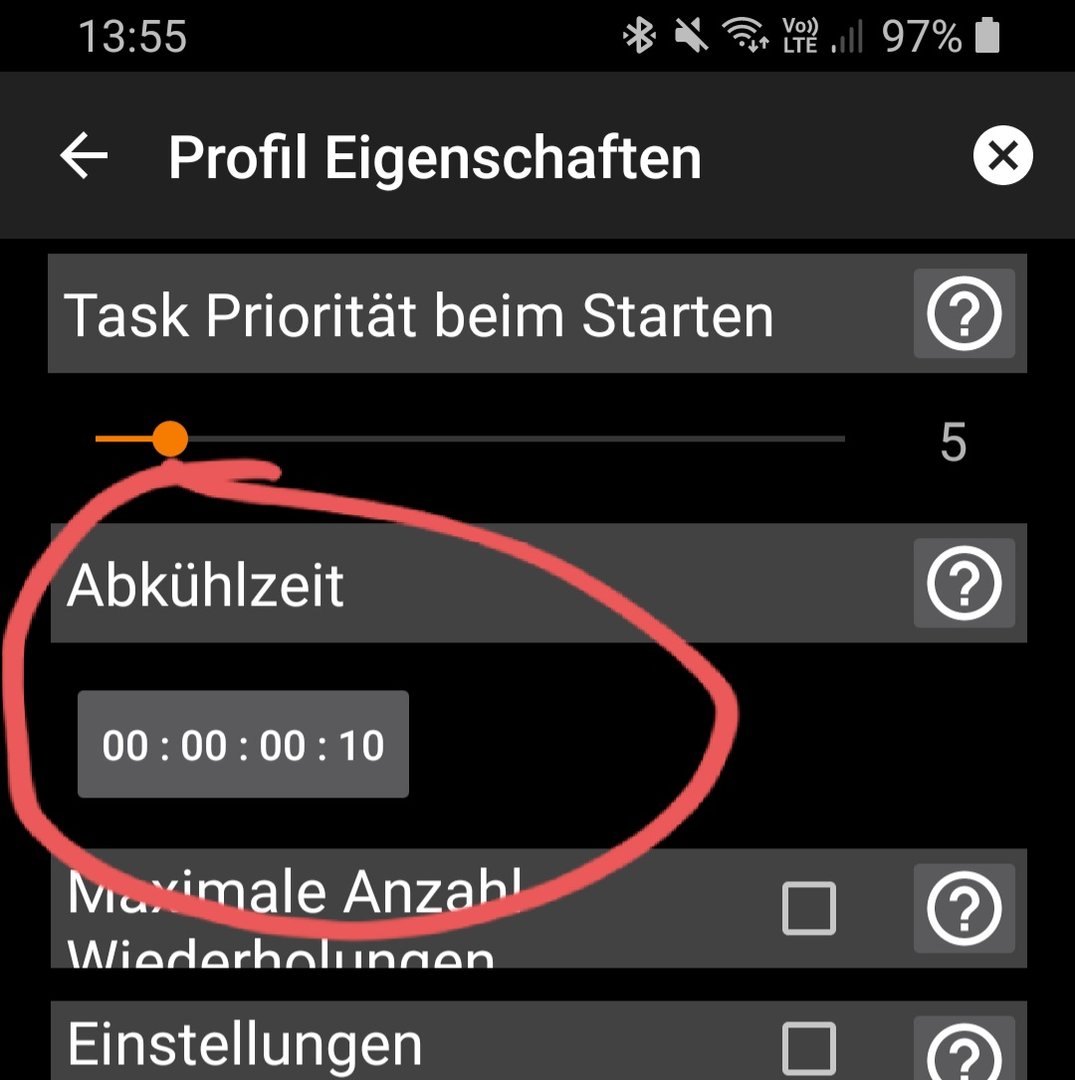

@Moe696
Gib den Profil mal eine 10 Sekunden Abkühlzeit.
Profil markieren (langes drücken auf Profilname) -> Zahnrad ->
Abkühlzeit auf 10 Sekunden stellen
Eventuell ist der Wlan Wechsel zu schnell für das Profil.

Danke dir für den Vorschlag!
Ich habe den Eindruck, dass der out task gar nicht ausgelöst wird, weil das Smartphone ja quasi durchgehend mit einer ssid verbunden ist.
Ich probier das trotzdem aus und schau mal was passiert.

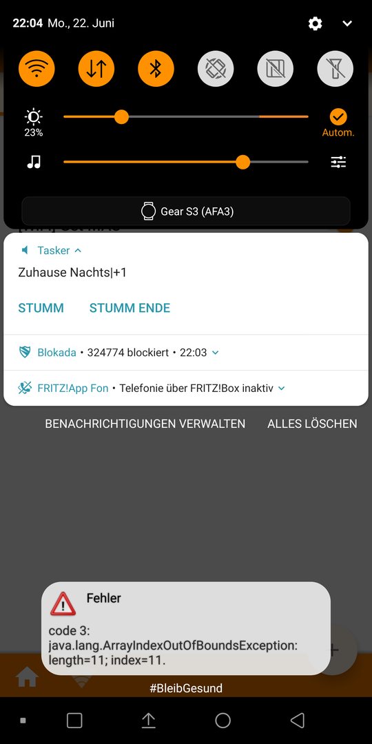

Der Task [WIFI] Set Notification scheint kaputt zu sein. Wenn ich versuche den zu öffnen stürzt Tasker ab.
Wenn ich die Profile in dem Projekt aktiviere bekomme ich die Fehlermeldung, die ich im Bild angehängt habe. Vielleicht hilft das ja.
