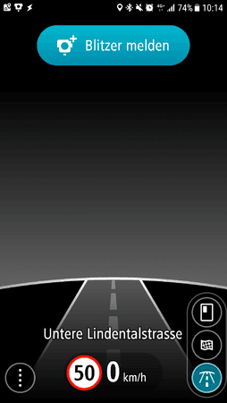

Hallo zusammen, gibt es irgendwie eine Möglichkeit die App Tom Tom Blitzer zu beenden. So wie es bei Blitzer.de funktioniert. Müsste aber auch ohne root funktionieren. Hab schon mit App beenden probiert oder mit dem Befehl "service call activity 79 s16 Blitzer". Beides ohne Erfolg.

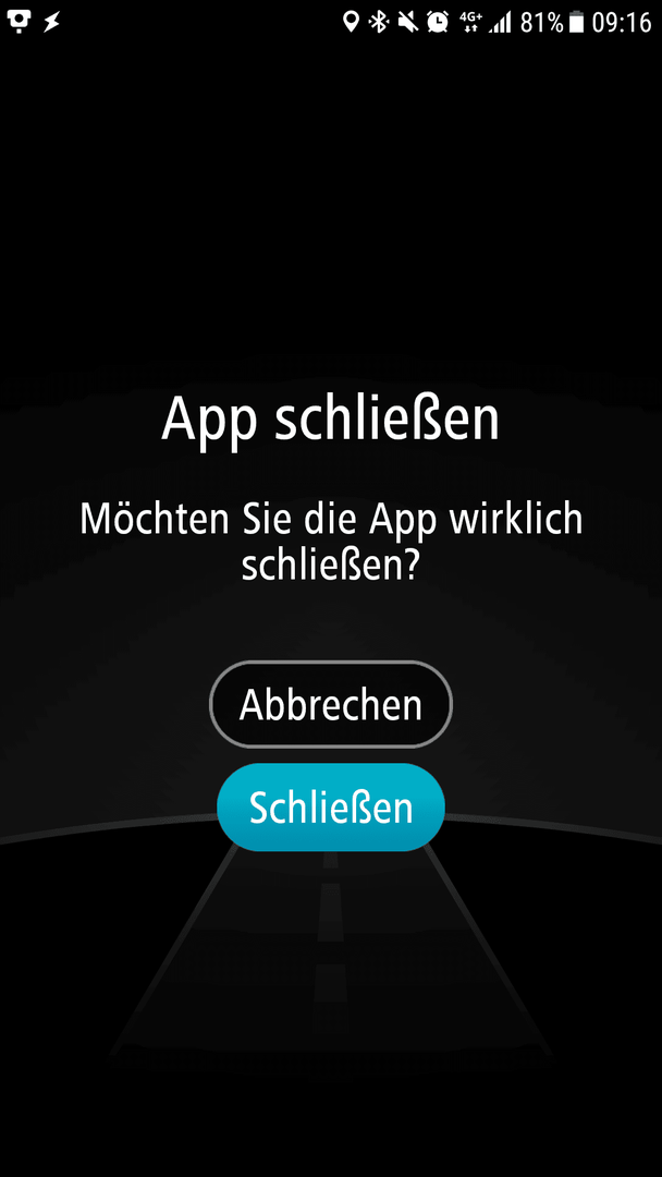

Und setzte vor der Letzten Aktion auch ein Warten. Es sollte die App öffnen und dann sollte der Dialog : wollen sie die app schliessen oder so kommen.

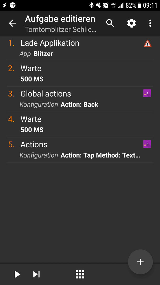

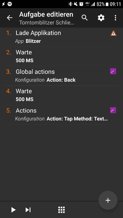

Danke erstmal, ich habe es so wie auf dem Bild zu sehen ist, gemacht. Aber es funzt nicht.
Es sollte auch kein intent sein, sondern als Shell ausgeführt werden.
Funktioniert leider auch nicht. Ich hab keine Ahnung.
