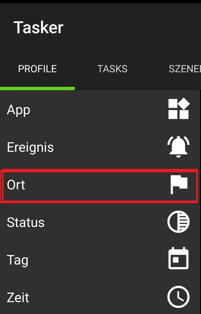

Als Bedingung für die Bluetooth Verbindung habe ich mal den Ort angegeben wo sie stattfinden soll aber leider kann ich ja nur den Bereich angeben wo ich mich befinde aber ich möchte ja erst wenn ich diesen abgesteckten Bereich übergehe/verlasse, dass die App gestartet wird.

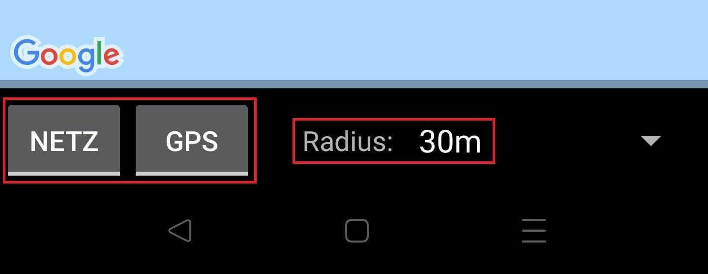

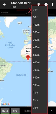

@rtwl das ist gut das werde ich probieren, so sollten die Einstellungen stimmen für die Aktion , hier nehme ich vorne nur dann Status: Verbunden mit meinem WLAN AP und Location bzw Ort und wähle die beiden Optionen "NETZ" und "GPS" an , oder ? Leider kann ich die geneuigkeit nicht auf 5 runtersetzen oder noch weniger, was kann ich hier machen , auf 30 lassen ? (Bild im Anhang)
holms schrieb:
wäre in diesem Fall ja auch gewünscht
genau, aber bei dieser funktion habe ich gemerkt, dass leider nicht immer erst die Aktion ausgeführt wird wenn ALLE Faktoren die definiert sind erfüllt sein müssen, hier eist es glaube ich in dem befehlt [Zustand x von 1 ] ODER [Zustand y von 2] eig sollte da ein UND rein so verstehe ich das + , diese Variante habe ich nähmlich auch schon probiert

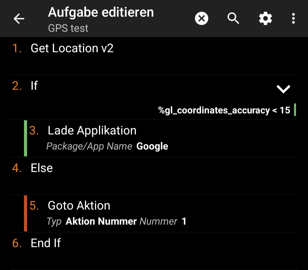

Ich hatte das im Kopf:
wenn die Genauigkeit unter 15 Meter ist, startet (hier Google) deine App. Ansonsten gehe zur ersten Aktion und prüfe erneut.
Eventuell ein "Warte 5 Sek" vor dem "Goto"

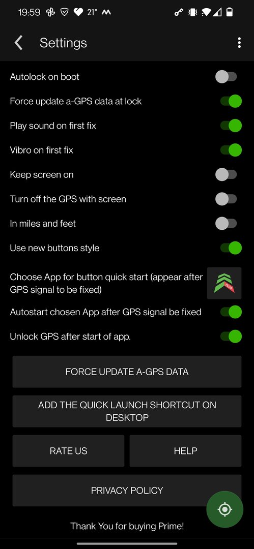

@coolzero3389 Schließen lässt sich GPS Locker leider nicht automatisch. Sinnvoll ist hierbei die bereits genannte Einstellung "Unlock GPS after start of App", da sonst ein manueller GPS Unlock notwendig ist, um GPS zu deaktivieren.
Da ich die App eigentlich nicht mehr genutzt hatte, habe ich es jetzt nochmal ausprobiert. In den Einstellungen muss "Autostart chosen App after GPS signal be fixed" ausgewählt werden. Danach musste ich die App einmal beenden (3 Punkte oben rechts "Quit"). Nach einem Neustart der App und dem GPS Fix (Punkt oben rechts wird grün) startet dann bei mir die Blitzer App.

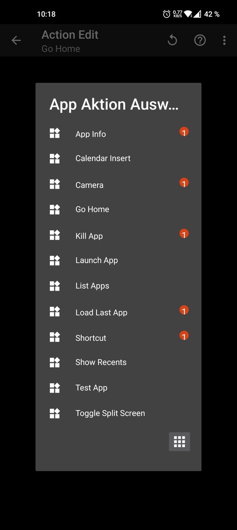

@coolzero3389 Du kannst doch die App GPSlocker automatisch mittels Tasker starten und im nächsten Schritt mittels Tasker auf den Homescreen wechseln (siehe Anhang). So läuft die App im Hintergrund weiter.
