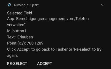

Also ich bekomme es nicht hin. Ich habe folgendes ausgelesen (siehe Bild im Anhang).
Aber egal ob ich es mit "click" der ID "button1" oder mit dem Text "Erlauben" versuche, oder mit "Point" und den Koordinaten, es passiert nichts. Ich habe die Vorlage von Mathens verwendet und lediglich diese Option im Profil abgeändert. Aber es scheint als würde die Berechtigungsmeldung alles andere komplett blockieren/stoppen.
