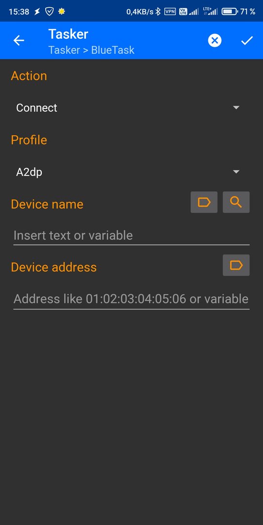

Um sich mit einem BT-Gerät zu verbinden braucht es kein Plug-In.
Es gibt unter Netzwerk die Aufgabe "Bluetooth Connection". Dort kann man ein bestimmtes BT-Gerät verbinden oder auch koppeln.

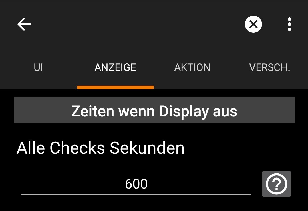

Als Trigger fürs Profil könntest du Bluetooth Near verwenden. Tasker kontrolliert aber nur alle 2 min wenn das Display an ist oder alle 5min wenn das Display aus ist ob ein Gerät in der Nähe ist.
Reaktionen: Spardas
@Mathens
Sind sogar 10min standardmässig :1f648:

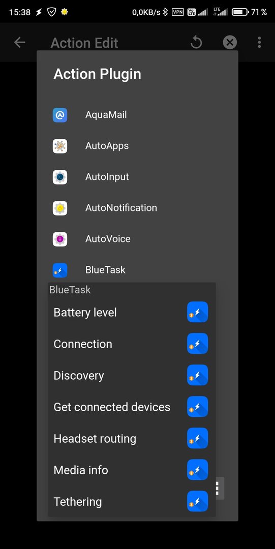

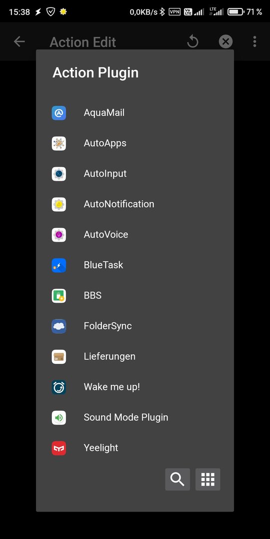

Auf die schnelle ein paar Screenshots
Stimmt. Sind bei mir auch 10min. Keine Ahnung wie ich auf 5min gekommen bin
