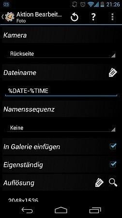

Ich habe die Kamera als "Hidden"-Funktion, d.h., die App wird nicht geöffnet, sondern schießt das Bild direkt, reagiert etwas zeitverzögert, um zu fokusieren. Habe es mal während der Autobahnfahrt mit einer KFZ-Halterung ausgelöst und die Fotos waren scharf. Habe über Tasker folgende Einstellungen:
attachment.php
Scene Mode, White Balance und Flash Mode automatisch.
