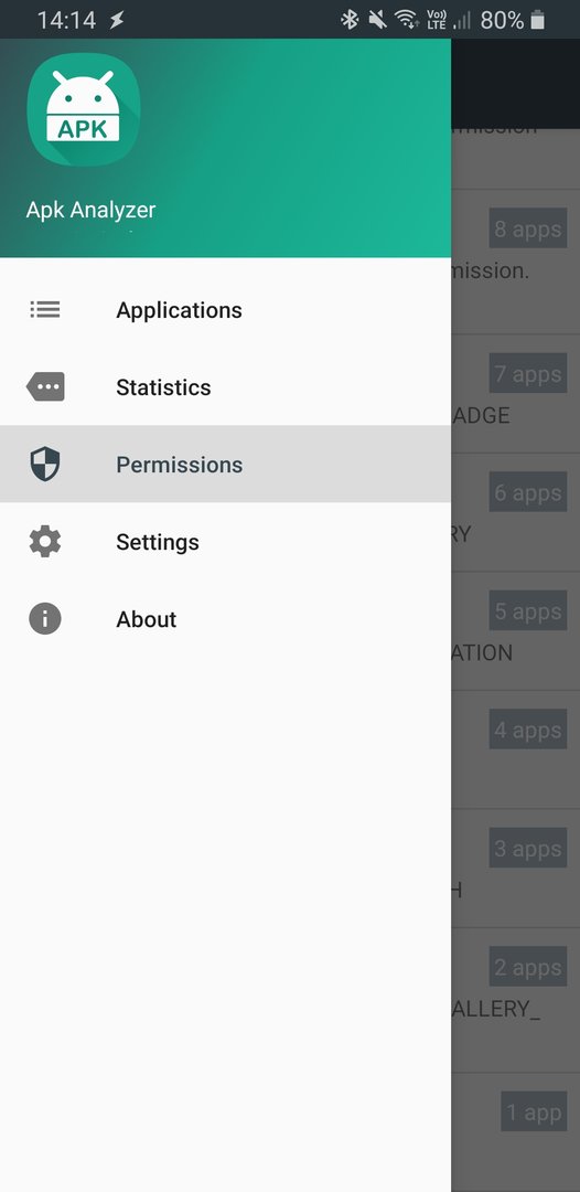

Das würde im Manifest stehen. (Beispiel von Tasker im Spoiler) alle
uses-permission name= sind Berechtigungen
Es gibts Apps zB. Apk Analyzer.
Hat sogar eine extra Permission Einstellung und kann Manifest anzeigen und speichern.
