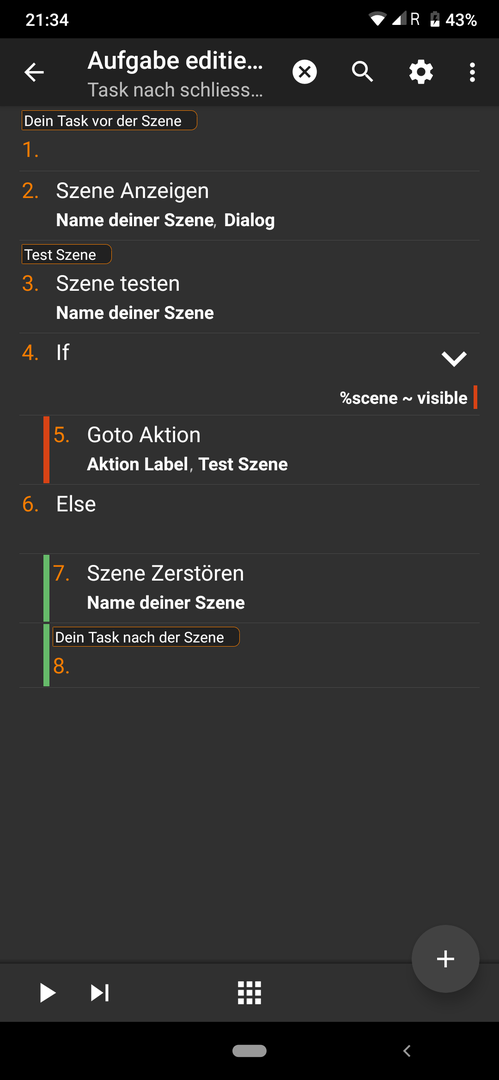

Wenn ich bei mir in den Eigenschaften der Szene (beim Editieren der Szene) bei Ausrichtung (nicht bei Geometrie) Hochformat auswähle bleibt das Display im Hochformat egal wie ich das Handy drehe.
Mit dem Home Button oder Back Button braucht bei mir Tasker relativ lange bis der Task weiter ausgeführt wird. Beim Wechsel zu den zuletzt benutzten App führt er den Task erst weiter wenn die Szene zerstört wird!
Habe noch eine weitere Möglichkeit gefunden mit der er sofort reagiert.
Den Haken bei "sofort mit Task fortfahren" wieder setzen.
