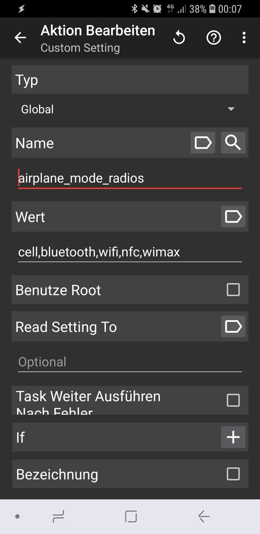

@Mathens
Was steht den bei den Custom Settings?
Also bei airplane_mode_radios (siehe Bild)
