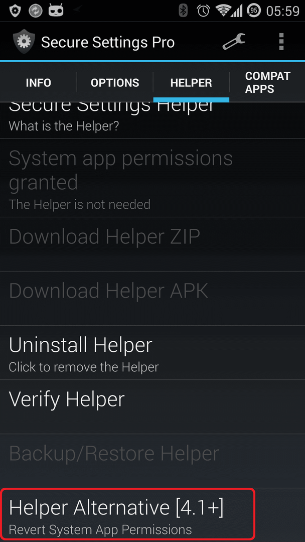

Ich habe mal im Helper ein bisschen rumprobiert und rausgefunden dass einen Punkt "Helper Alternativen" gibt (siehe Screenshot).
Nachdem ich da drauf geklickt hatte wurde irgendetwas installiert und seither geht auch der Flugmodus...
Wäre interessant was ich da aktiviert habe. Vielleicht ist das "SS"

Die Helper-Alternative in der Form funktioniert aber unter 4.4+ nicht mehr.
Nach einem Reboot kannst Du den Airplane-Modus zum Beispiel nicht mehr schalten, bis Du erneut die Rechte modifizierst.
In der aktuellen Beta ist das anders implementiert und funktioniert bei mit problemlos.

Ich hab nun nochmal etwas rumgebastelt und folgendes rausgefunden:
Wenn man in "Secure Settings" in dem Reiter "Helper" ganz unten den Punkt "Helper Alternative [4.1+]" aktiviert und dort die Systemsettings "granted" dann funktioniert der Flugmodus. Auch nach einem Reboot!!
Wen man den Access wieder wegnimmt, dann geht der Flugmodus nicht!
Habs gerade ausprobiert.
Habe übrigens die "PRO" Variante vom SS gekauft, vielleicht liegts daran....
Kann gerne ein paar Screenshots von den Dialogen beim "granten" dranhängen wenn du willst ....
