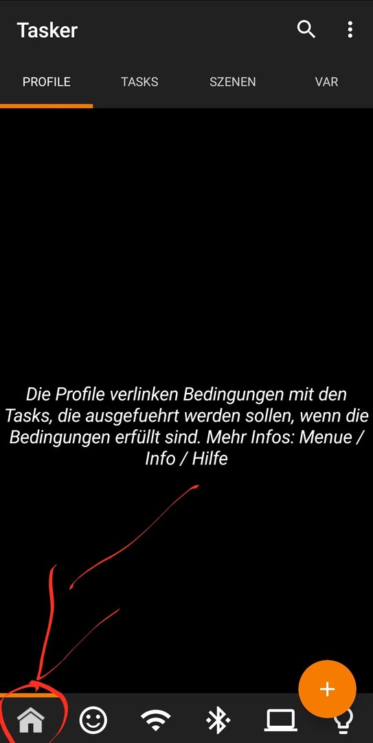

@bffn04
Meistens im Standart Projekt Reiter (das Häuschen)

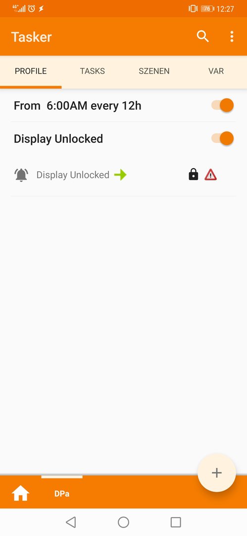

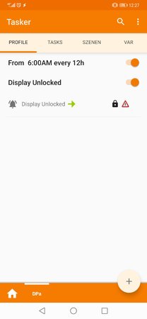

@Spardas Hab ein Problem, der zeigt an, dass diese Task gesperrt ist.
@Spardas Theoretisch müsste es jetzt funktionieren, aber Tasker sperrt die Task

@bffn04
🤷‍♂️ kA warum, löschen und neu erstellen.
