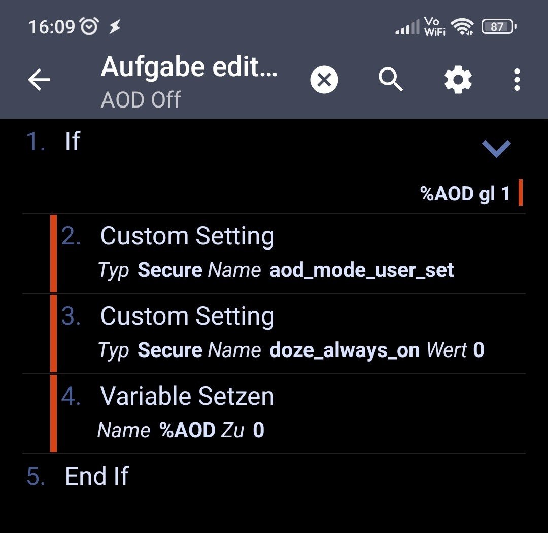

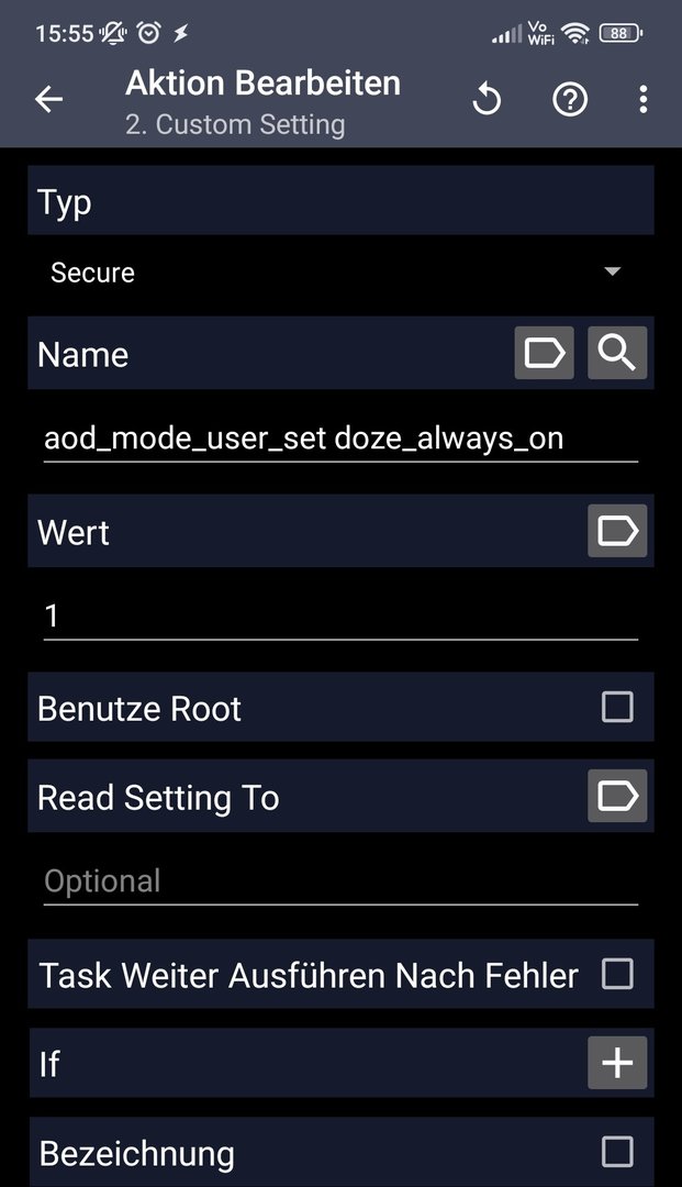

Wie ist eigentlich die Syntax: Muss der Punkt Custom Settings dann zwei mal rein für aod_mode_user_set und für doze_always_on
oder kann man beide hintergehende schreiben unter Typ Secure und Name... schreiben. Und wie trennt man dann od_mode_user_set und doze_always_on, mit Komma, Semikolon oder einfach durch Leerstelle?

@hugn ja, der Punkt Custom Settings muss 2 mal rein.
aod_mode_user_set und doze_always_on kriegen jeweils ihre eigene Aktion.

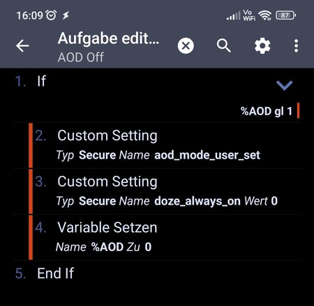

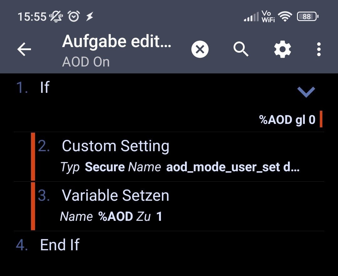

Nachtrag: Funktioniert leider nicht.
AOD ist aktiviert mit "immer anzeigen"
Der Typ der Aktion ist Secure, das müsste auch richtig sein. Aber auch mit Typ= System kein Erfolg.
Der zweite Task "AOD aus wenn Display an" sollte ja zum Test funktionieren. AOD geht aber nach dem entsperren und wieder sperren leider wieder an.
Fehlermeldungen zeigt Tasker keine an.

@hugn Secure als Typ ist korrekt.
Auch sonst sieht alles korrekt aus. Bei mir läuft das seit Monaten ohne Probleme auf dem F3.
Evtl. mal prüfen, ob alle Berichtigung gesetzt sind, vllt. wird noch was über ADB benötigt.
Eine Custom Rom hast du nicht drauf, oder?
fehlt beim ersten Custom Settings nicht der Wert? Oder wird dieser nur nicht angezeigt?
