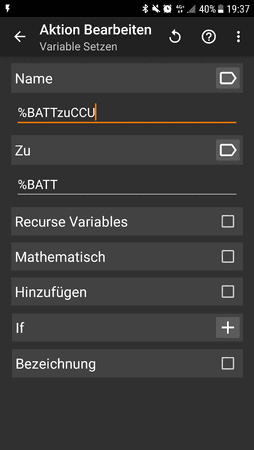

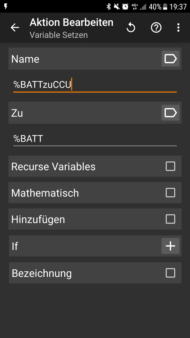

ich habe da ein Problem mit genau dieser Variable.
Ich möchte diese Variable verwenden um zum einen den Akkustand in eine CCU zu übertragen und zum anderen damit eine Ladesteuerung umzusetzen. Ich habe auch einiges zum Thema gefunden und auch entsprechend der Beschreibungen umgesetzt. Allerdings habe ich das Problem, dass ich irgendwie keine Werte an die CCU übermittelt bekomme. Der Wert bleibt auf 0% stehen. witziger weise wird laut Zeitstempel der Wert in der CCU aber regelmäßig aktualisiert.
Kann man die Variable %BATT irgendwie bearbeiten bzw. muss ich an irgendeiner Stelle noch Einstellungen vornehmen, damit Tasker den Batteriestand bekommt?
Markus
@Easymeter
Mach eine zwischen Variabel
A1: lösche Variable %BATTzuCCU
A2: Variabel setzen
  • Name %BATTzuCCU
  • Zu %BATT
Ich habe häufiger das Problem mit Tasker Standartvariablen, das diese nicht ausgewertet werden können.
