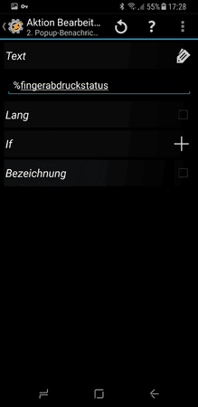

Zum Auslesen (fürs Testen der Sache) des Fingerabdruck-Locks habe ich das so gemacht:

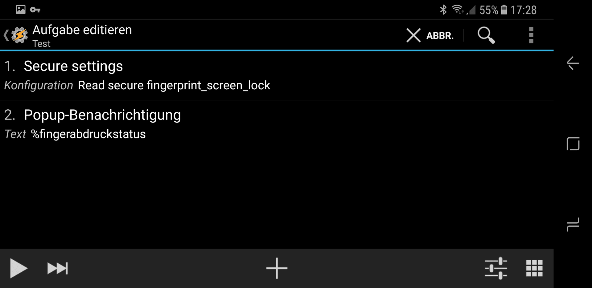

- 2 Tasks angelegt (eine zum Auslesen des Wertes, eine zum Anzeigen (Screenshot 1)

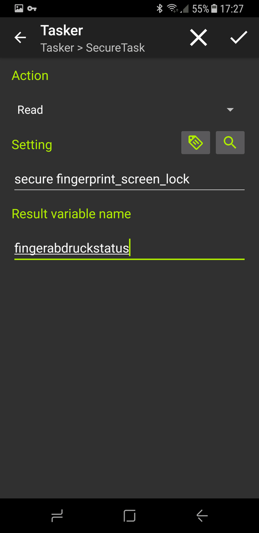

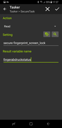

- Erster Task: Plugin SecureTask > Secure Settings > fingerprint_screen_lock (siehe Screenshot 2). Dabei habe ich eine Variable namens "fingerabdruckstatus" erfunden, in die der Wert eingetragen wird.

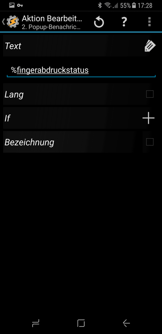

- Zweiter Task: Task Alarm > Popup Benachrichtigung, als Inhalt die genannte Variable (Screenshot 3)

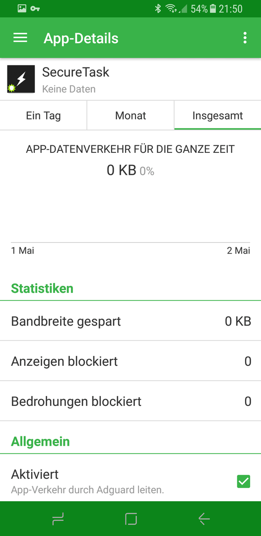

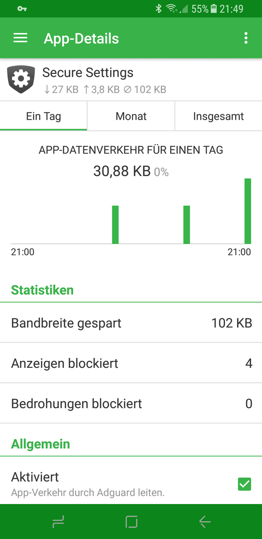

Hi, nur nebenbei noch ein kleines Argument für SecureTask:
Hatte gestern Morgen in Adguard die Statistiken zurückgesetzt. Heute mal geschaut. Da fällt zufällig "Secure Settings" ein klein wenig auf (zumal dieses Plugin nirgends mehr aktiv ist) gegenüber dem oft aktiven "SecureTask". ;)
Vlt. Lizenzprüfung der Pro Version?
@schmetty2
Lizenzprüfungen werden von Adguard eigentlich nicht geblockt. Eher ein Tracking. Zumal das Plugin auch gar nicht aktiv war.
Soo wichtig aber auch nicht (da gibt es Apps mit deutlich mehr) . Fiel mir nur heute zufällig auf.. ;)
