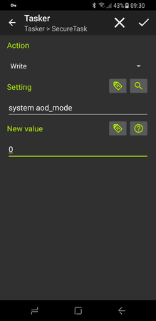

ich versuche gerade, die Anzeige des Always-on-Display meines S8 mit Hilfe von Tasker und dem Plugin SecureTask zu aktivieren/zu deaktivieren.
Es klappt das Auslesen des momentanen Status 0 oder 1 über READ "system aod_mode". Ergebnis 0 oder 1.
Aber das Setzen des Wertes klappt nicht (siehe Screenshot).
Fehlermeldung:
9.30.48/E FIRE PLUGIN: Secure settings / com.twofortyfouram.locale.intent.action.FIRE_SETTING: 7 bundle keys
09.30.48/E Secure settings: plugin comp: com.balda.securetask/com.balda.securetask.receivers.FireReceiver
09.30.48/E add wait type Plugin1 time 30
09.30.48/E add wait type Plugin1 done
09.30.48/E add wait task
09.30.48/E Fehler: 2
09.30.48/E You cannot keep your settings in the secure settings.
Mach ich da was falsch? Oder muss ich irgendwie noch was tun?
(Nebenbei: Die Rechte sind über adb gesetzt, andere Einstellungen funktionieren auch)

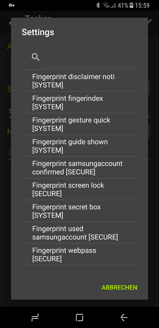

kleine OT-Frage: Bekommt man mit SecureTask auch den Samsung Fingerprint Lock de-/aktiviert? Das ist die einzige Funktion, weshalb ich noch Secure Settings nutze.
@max-de Sieht so aus - aber nicht selbst getestet. Siehe screenshot aus der Liste der Aktionen.
