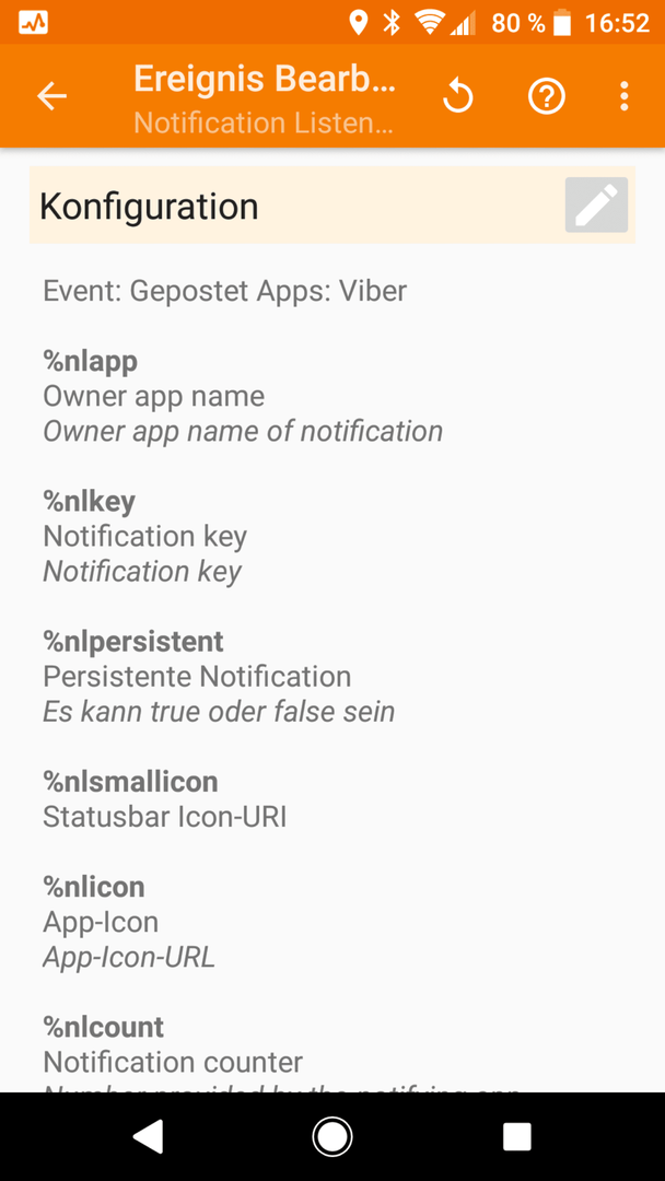

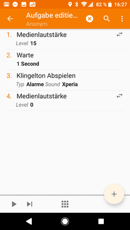

Versuch mal so
Du brauchst das Plugin (ohne in App kauf) Notification Listener – Android-Apps auf Google Play
Nicht vergessen das Plugin braucht Zugriff auf die Benachrichtungen.
Eventuell musst du zwischen Task Aktion 1 und 2 nich ein Warte 1 Sekunde hinzufügen.

Funktioniert so leider nicht. Tasker läuft, bitte nicht stören ist aktiviert, Vibermessage kommt aber kein Ton.

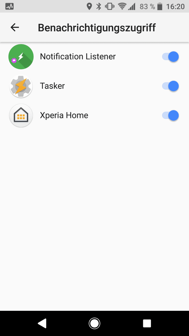

@Christian3112 hat das Plugin zu griff auf die Benachrichtigen (muss in denn Android Einstellungen eingestellt werden).

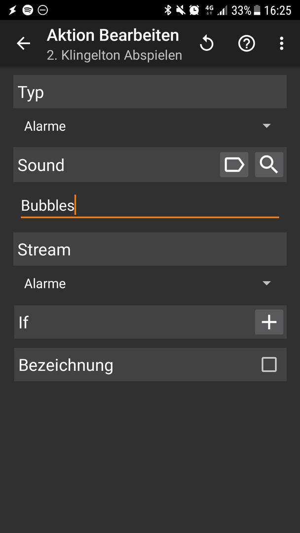

Benachrichtung: Alarme
Stream: Alarme
Und bei bitte nicht Stören ausnahme Alarme

Unter Benachrichtigungszugriff ist das Plugin als auch der Tasker erlaubt. Probiere deine Änderung

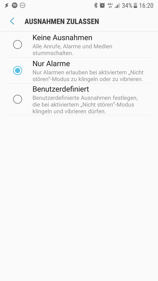

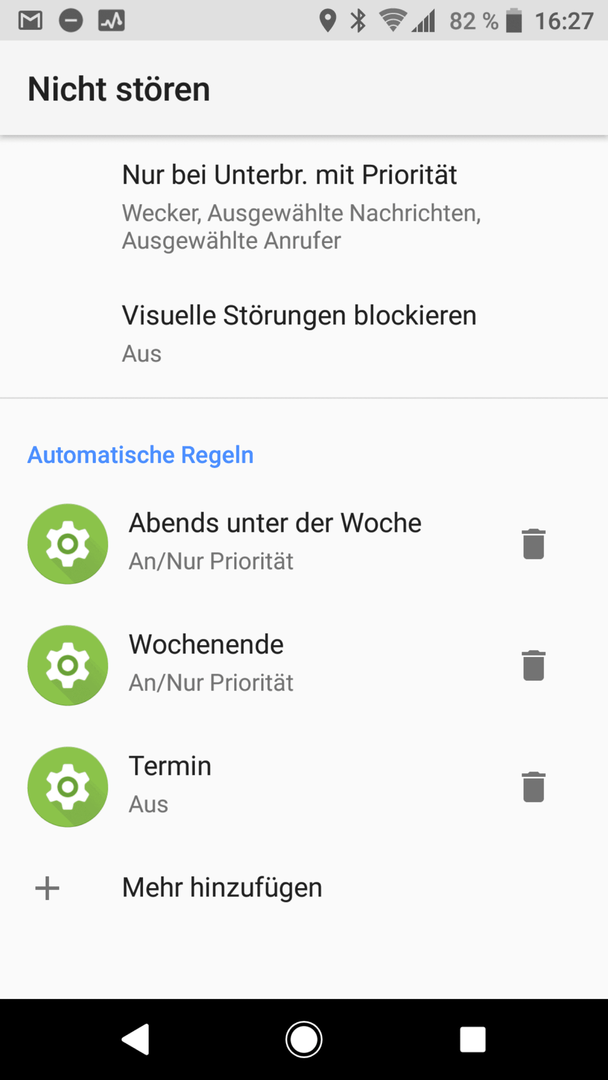

@ Christian3112 bei Android 7.0 kann man doch bei der Einstellung "NICHT STÖREN" auf "Ausnahme zulassen" klicken und dort ganz unten bei "Benachr. bevorzugter Apps" die entsprechende App anschalten, die unter dem Nicht-Stören-Modus trotzdem ein Signalton geben soll.
Ich habe es eben mit WhatsApp versucht und ich habe trotz des Nicht-Stören-Modus einen Signalton erhalten, da ich bei dieser benutzerdefinierten Einstellung WhatsApp auf Ein gestellt hatte.
Hoffe diesen Lösungsweg kannst Du auch so einstellen
@xAx beim Sony Xperia unter Android 8.0 gehts leider nicht, da ist dieser Punkt nicht vorhanden.

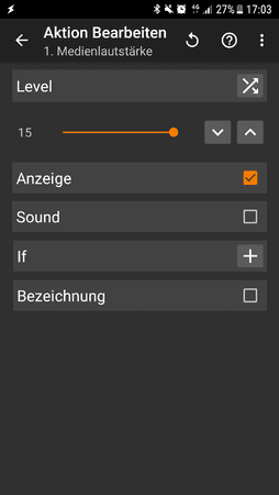

Ändert Tasker die Lautstärke überhaupt? Kannst noch den Hacken bei Anzeigen setzten um es zusehen.
Und andere Frage, nutz du Tasker neu oder schon länger.
Hier mal so das Gröbst an Tasker Grundeinstellung.

@xAx Du hattest doch recht, es geht mit Bordmitteln. War wohl nur zu doof zum finden ;)
@Christian3112 :biggrin::blushing::biggrin::biggrin: kein Problem, Hauptsache ist, dass es jetzt bei Dir klappt
