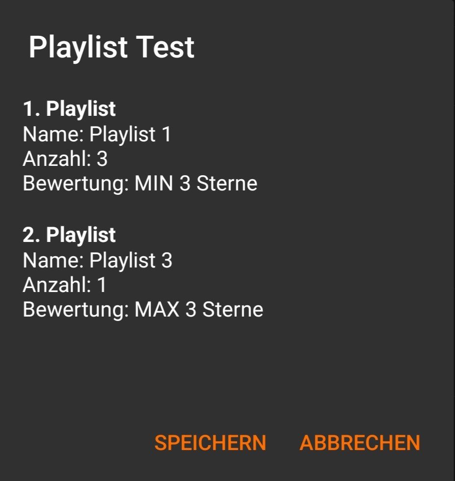

Ist bei Aufgabe 2 "Datei lesen" der Haken bei "Task Weiter Ausführen Nach Fehler" gesetzt? Und kommt die Abfrage nach dem Namen der ersten Playlist?
Wenn ja, kommst du nach dem Eingeben des Namen soweit dass die Playlist Zusammenfassung (siehe Bild) angezeigt wird und die Playlist gespeichert werden kann?
Yeahhhh 😃Alles so, wie Du geschrieben hast :) Und ich hab die 1. Playlist auch schon erfolgreich abgespielt :))
