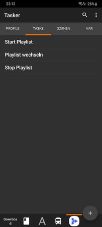

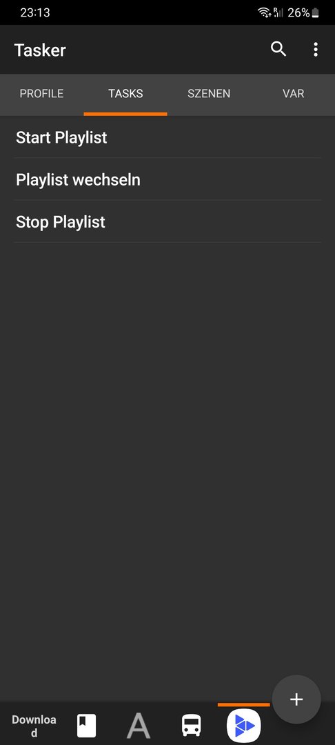

  • Du schreibst von 3 Tasks. Ich kann aber nur 1 Task entdecken, nämlich "Playlist wechseln". Da steht nach meinem Laienverständnis auch alles so drin, wie in dem Spoiler (A1-A9). Aber die anderen beiden Tasks ( "Start Playlist" & "Stop Playlist") kann ich nirgends entdecken...
  • Wie erstelle ich denn einen Task-Shortcut auf dem Homescreen? Habe es testweise mit dem Task "Playlist wechseln" über "Exportieren" mit den diversen Möglichkeiten versucht, es aber nicht hinbekommen. Ist zwar eh der falsche Task, wollte aber einfach schauen, ob ich es an sich hinbekomme, diesen Shortcut zu erstellen.
Die Task sind im Reiter Tasks gespeichert.
Der Shortcut wird auf dem Homescreen erstellst, das Vorgehen kann je nach Homescreen anders sein.
Bei mir muss ich Lange auf einen leeren Platz im Homescreen drücken, Widget auswählen und dann unter Tasker "Task Shortcut 1x1" lange Halten und auf dem Homescreen platzieren. Jetzt kannst du den Task auswählen.
Davor ist noch wichtig, dass Tasker korrekt über die Zurücktaste geschlossen wurde. Ist generell zu empfehlen, da ansonsten eventuell Änderungen Verloren gehen können.
Im Reiter Tasks hab ich auch geschaut- da ist nur der Task "Playlist wechseln". Hab das Projekt auch nochmal aus Tasker gelöscht und nochmal neu importiert- wieder das gleiche...
Okay, den Shortcut- testweise mit "Playlist wechseln"- hab ich hinbekommen. Wusste nicht, dass das über Widgets geht.
Hab bei mir auch mal das Projekt gelöscht und neu importiert, es sind wlle Tasks vorhanden.
