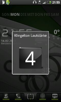

Das war ne echt coole Idee ;-) auf der Suche nach der Notification bin ich auf ein Popup Task gestoßen.
siehe:
Profile: Headphone (2)
Priority: 10 CoolDown: 0
State: Headset Plugged
Enter: HS In (3)
A1: Media Volume [ Level:11 Display:Off Sound:Off ]
A2: Alarm Volume [ Level:5 Display:Off Sound:Off ]
A3: System Volume [ Level:5 Display:Off Sound:Off ]
A4: Ringer Volume [ Level:4 Display:On Sound:Off ]
A5: Popup [ Title:Klingelton Lautstärke Text:%VOLR Time:5 Centre Text:On Text Size:100 Background Image:ZZSAVE/Homescreens/Icons/Tasker bg.png ]
Exit: HS Out (5)
A1: Media Volume [ Level:14 Display:Off Sound:Off ]
A2: Alarm Volume [ Level:7 Display:Off Sound:Off ]
A3: System Volume [ Level:7 Display:Off Sound:Off ]
A4: Ringer Volume [ Level:7 Display:On Sound:Off ]
Also ich muss sagen umso mehr ich mich in Tasker einarbeiten um so geiler wird es ;-)
