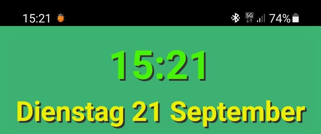

Ich habe jetzt das Samsung A52 5G und möchte mir während der Autofahrt signalisieren lassen, wo gerade mal 5G zur Verfügung steht.
Anbei auf dem Bild oben rechts zu sehen, dass ich an diesem Ort 5G habe.
Für Nachfragen, es geht um Wohnmobil-Touren und Stellplätze

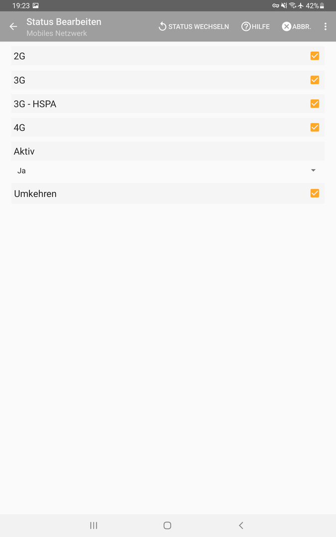

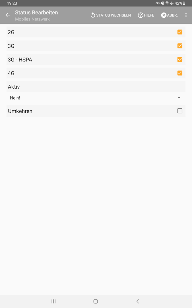

@JohnDeere Ich hatte @rtwl so verstanden wie in den beiden Screenshots unten.
Dazu vielleicht noch die Bedingung "Kein Flugmodus"

das Profil mit "umkehren" (erstes Bild von @holms) sollte aktiv sein sobald du mit dem 5G Netz verbunden bist.
das Profil ohne "umkehren" (zweites Bild) ist aktiv wenn du nicht mit dem 5G verbunden bist. also verbunden mit alle anderen verfügbaren Netze.
Wenn du nur signalisieren willst wenn du mit 5G verbunden bist, brauchst du auch nur das eine Profil (mit umkehren)
willst du jede Netzänderung akustisch signalisieren, brauchst du dann 5 Profile.
Öhm... welche Bedeutung hat dann das im zweiten Bild eingestellte "Nein!"?
Führen nicht im Endeffekt die Einstellungen beider Bilder zum selben Ergebnis? (Bin mir aber auch nicht sicher).
stimmt, das Nein! hab ich übersehen.
ehrlich gesagt weiß ich es auch nicht exakt. kennst du die genaue Bedeutung der "Aktiv" Einstellung?
