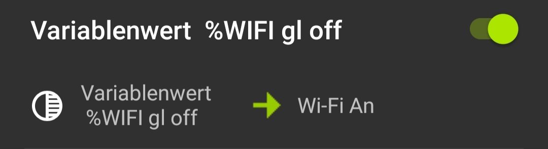

@Cpt.Hardy
Ich würde es so Lösen. Sobald Wifi aus ist schaltet er es ein.
Code:
    Profil: Wlan Auto An (9)
        Status: Variablenwert  [ %WIFI gl off ]
    Eingang: Anon (29)
        A1: Wi-Fi [ setzen:An ]
Zeit kannst du koch einbauen, musst du aber nicht.
