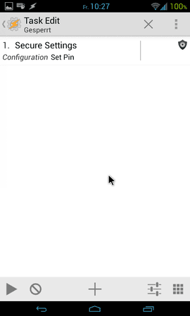

Ich sperre via Secure Settings mit Password/Pin
- Enabled Pin Code --> Set Pin
- Disabled --> Clear Password
Damit sperre/entsperre ich automatisch (z.B. Nachtsperre oder per SMS) und habe zusätzl. noch ein Toggle-Widget auf dem Homescreen zum manuellen umschalten bei Bedarf

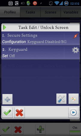

Ich habe nämlich dasselbe Problem. Habe das mittlerweile schon doppelt gemoppelt, siehe Bild.
Ich muss regelmäßig manuell das Profil deaktivieren und wieder aktivieren, damit es wieder eine Weile lang funktioniert. Das Problem muss sich doch irgendwie lösen lassen?

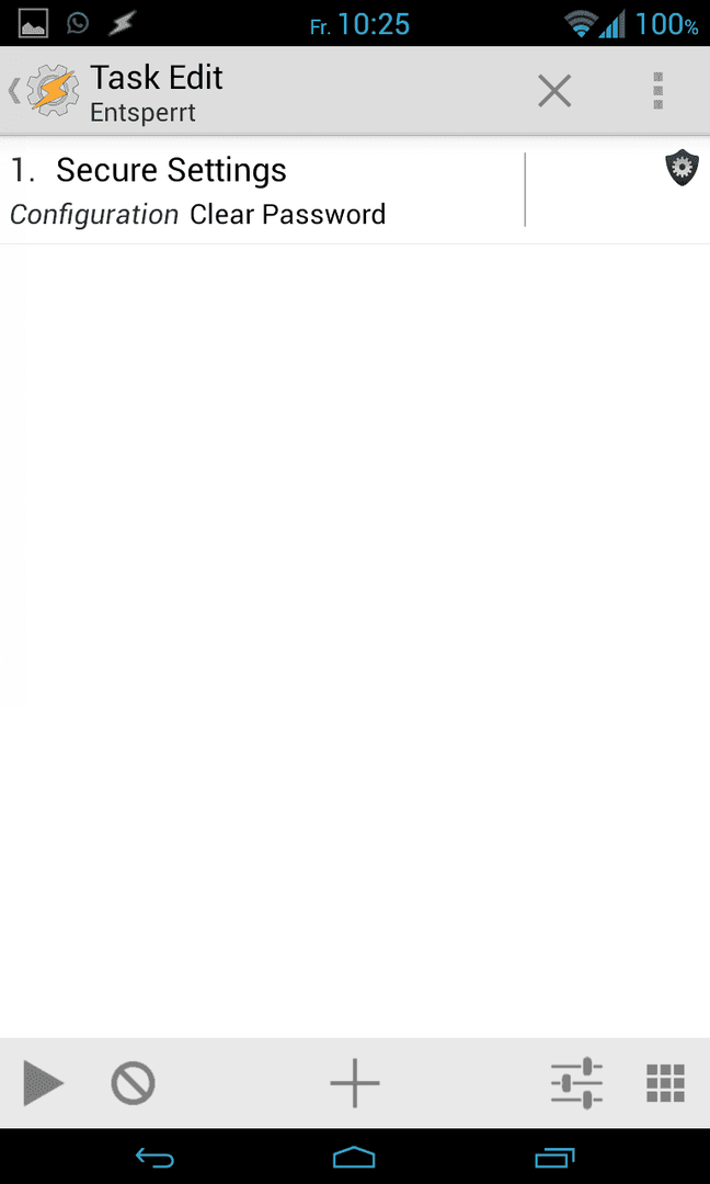

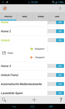

Mit der neuesten Beta von Tasker samt Security Settings, beide als Administratoren und Beidenungshilfen eingestellt funktionierts doch ohne Probleme.
Hab jetzt zwar nicht "bei bekannten Wlan", sondern einfach per Location (ohne GPS) gemacht, aber funktioniert seit Wochen perfekt.
Ich hab den Eingangstask erstellt mit Passwort löschen. Lieber ist bei nichtausführen des Tasks zu Hause die Sperre dirn, als draußen keine Sperre.
BIsher aber alles tadellos.

zwantE schrieb:
wollte das gerade mal testen, aber was muss denn alles bei sent intent ausfüllen? da steht überall nur optional.
Der Befehl muss nur in die erste Zeile. Alles andere kann frei bleiben.
