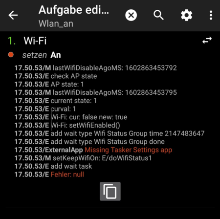

Hallo zusammen, habe gestern leider meine Taskersetting deinstalliert (kurzschlussreaktion in der Hitze des Gefechts:1f648:) habe sie dann einfach via PlayStore nachinstalliert da mein Wlan leider nichtmehr automatisch geschalten wurde. Jetzt kommt aber trotz der Settings App dieser Fehler (Anhang) weis einer wiso und was ich machen kann das dies wieder tut ? Habe leider nicht gefunden als als ich dem auf der SPur war... Sehr nervig das ganze😖
↓ das ist der Fehler
Hoffe ihr wisst hier Rat, da es mit der genannten APP aus dem Store irgendwie trotzdem nicht geht...
Danke fuer Tipps 👍👍

@coolzero3389 Hallo, leider weiß ich auch nicht, was da das Problem ist.
Jedoch benötigt man zum Einschalten WiFi eigentlich nicht die Tasker Settings. Tasker nochmal richtig beendet und dann versucht?
Kann es übrigens sein, dass du versuchst, den Task auszuführen, während du im Flugmodus bist?

Nein, im Play Store ist nicht die aktuellste Version enthalten
Reaktionen: holms
@spike.one Hmm, ich habe die Version 1.0.3 aus dem Play Store. Da klappt alles.
Welche Version ist das da von Google Drive?
Ok, habs schon. Version 1.2.0.
Wieso funktioniert es mit Version 1.0.3 hier bei allen Geräten... (Android 10 natürlich)?
Die API der Tasker App wurde auf 29 (Android 10) geändert. Dies erlaubt durch die Google Sicherheitsrichtlinien kein ändern des Wlan's für solche Apps.

Jedoch läuft auf unseren 3 Geräten mit Android 10 eine tägliche WLAN-Automatisierung bisher die alte Version von Tasker Settings 1.0.3 aus dem Play Store.
Und das völlig problemlos. Habe den Thread hier nur zufällig gesehen.
@holms hm, dann hast du an den Geräten vermutlich nicht die neuste Version (beta) von Tasker installiert. Mit der älteren Version funktioniert das auch noch ohne Probleme ;)

versuche jetzt auch mal die Version vom drive , nervt mich richtig. Weis halt nicht welche ich zuvor hatte, eine ewig alte die halt mit den betas 1a funktioniert hat . Ich geb dann ein Feedback
Ich probier mal drauf los uns geb dann ein Feedback
Also 😇😇, Simsalabim🧙‍♂️ Simsalabim🧙‍♂️, 3 x ⚫ 🐈 + Dr.Google_Drive_Taskersettings (Link von @spike.one ) >>Resultat>> LEAUFT wieder 😍😍😍
