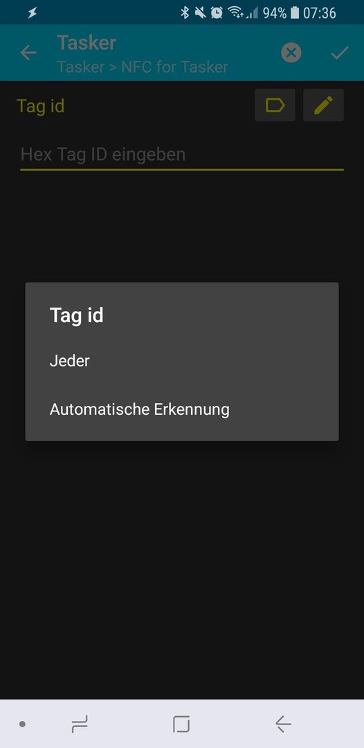

Ich habe mir das NFC Plugin installiert.
Komme aber nicht weiter
Wie richte ich es ein, bitte?

Das NFC-Plugin kenne ich nicht. Ich meine allerdings von früher, dass man mit einer NFC-App direkt Aktionen in Tasker ausführen lassen kann (Verknüpfung zu einem Task)
