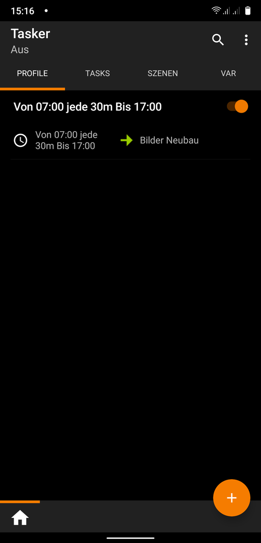

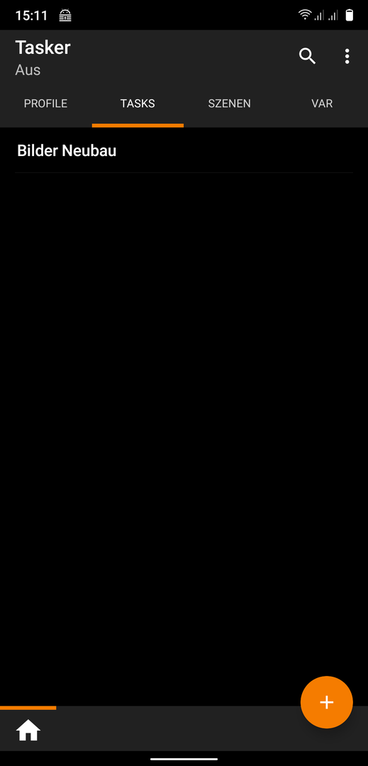

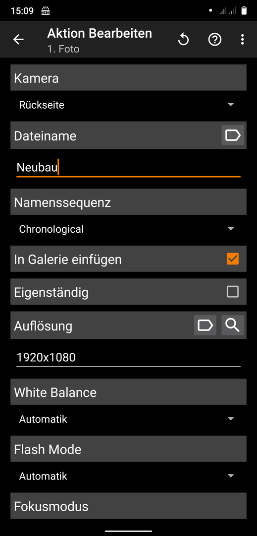

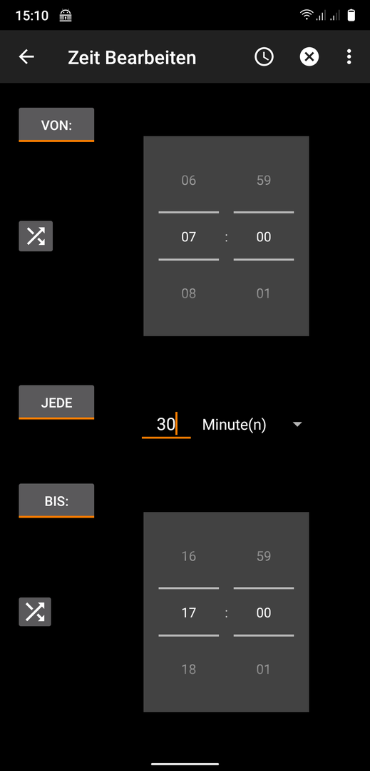

Hey
Ich verzweifel gerade mit der App Tasker.
Vielleicht ist ja jemand da der sich damit auskennt.
Ich möchte einfach alle 30min ein Foto machen.
Wenn ich den Task starte wird ein Foto gemacht und dann ist Schluss.
Was muss ich ändern bzw hinzufügen?
Screenshot_20200525-151050_Tasker.png Screenshot_20200525-150939_Tasker.png Screenshot_20200525-151633_Tasker.png Screenshot_20200525-151148_Tasker.png

@Kallimeister Hallo, es gibt ein Tasker-Unterforum ;).
Zur Sache:
Seit einigen Android-Versionen ist es schwierig für Apps geworden mit dem pünktlichen Starts von irgendwas.
Ein paar Tipps:
1. Grundsätzlich muss Tasker von jeglicher Akkuoptimierung ausgeschlossen sein. Unbedingt machen.
2. Einstellungen von Tasker: Lass dir das Icon von Tasker in der Benachrichtigungsleiste anzeigen, damit Tasker niemals abgeschossen werden kann. Das Icon kannst du über die Benachrichtigung selbst dann ausblenden, so dass du es nicht siehst.
3. Was du versuchen kannst, in den Einstellungen von Tasker "Use reliable alarms" zu aktivieren. Du siehst dann eine Uhr wie beim Wecker in der Statusleiste , weil es dann vom Prinzip genauso funktioniert.
Wenn 3. nicht hilft, dann stattdessen:
4. Erstelle deine Bedingung nicht als Ereignis, sondern als Status. Konkret:
Wenn um 7.00 Uhr etwas stattfinden soll, nimm für das Profil stattdessen einen Zeitraum von 6.55 Uhr bis 7.00 Uhr. Den zugehörigen Task erstellst du als Ausgangstask.
Bei mir klappt das zuverlässig, irgendwann unpünktlich startet der Task, ist dann aber aktiv, um relativ pünktlich am Ende des Zeitraums den eigentlichen Job zu erledigen.
Wenn du das jede Stunde machen willst, musst du entweder mit mehreren Profilen arbeiten oder Variablen für die Uhrzeiten verwenden.

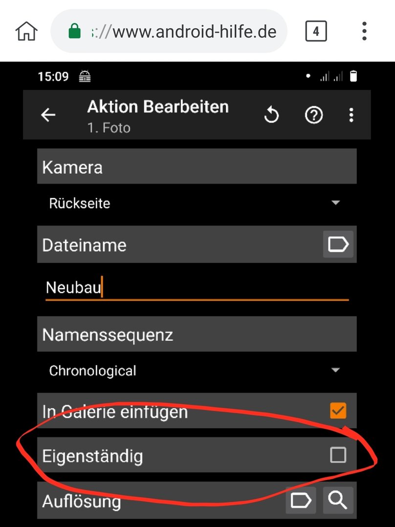

@Kallimeister
Beim 2ten Screenshot.
Du musst noch Eigenständig den Hacken rein machen. Nur dann macht es selbständig Fotos.

Danke für die Antworten.
Ich bin weiterhin am verzweifeln.
Solange die App im Vordergrund und Bildschirm an ist läuft es wie geplant.
Bilder werden im Zeittakt sauber gespeichert.
Sobald ich eine andere App starte, zb Dateimanager, werden keine Bilder gespeichert.
Im Log wird kein Fehler angezeigt und der Task läuft sauber durch.
Eben ohne gespeicherten Bildern.
Das gleiche im Ruhemodus, also Display aus.
Tasker und Kamera werden nicht optimiert bzgl Akku.
Ich weiß echt nicht weiter.
Dabei ist das doch keine anspruchsvolle Aufgabe.
Vielleicht hat ja noch jemand eine Idee.
"Samsung Note 4 mit Lineage 17.1"
Habe exakt das gleiche Problem mit Redmi 8a.
wenn die App nicht auf ist,kommt kein Foto. Profil wird aber ausgeführt (beep eingebaut)
