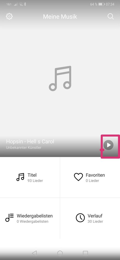

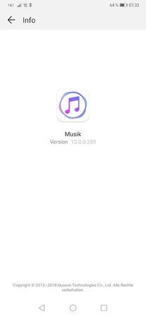

ich nutze auf meinem Huawei Mate 20 Pro die "hauseigene" Musik App.
Ich würde gerne in einigen meiner Tasker Profile die Musik automatisch starten lassen... In der Musik App wäre das eigentlich nur App Öffnen und dann auf den Play Button. Wie setze ich das am einfachsten um? Gibt es ein Intent dafür?

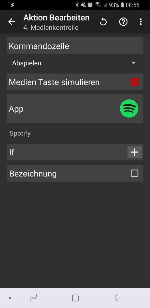

Hast du schon
Taskaktion - Media - Mediakontroll versucht?
Bei mir wird zB Spotify auch geöffnet und abgespielt wenn das Display aus ist.

Danke für deinen Pluginvorschlag, ich habe mal als erstes den Vorschlag von Spardas probiert, da hierfür kein Plugin notwendig ist - hat auch sofort funktioniert.

Danke dir, das hat sofort geklappt :D

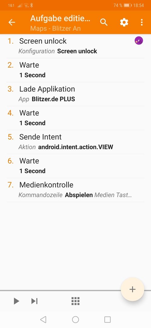

Mit Touchtask Screen Unlock kiegst du das Display an.
Für den Swipe brauchst du die Korrdinaten des Displays.

Das mit dem Tasker Share habe ich jetzt noch nicht gemacht... ich habe jetzt nur in meinem Task über TouchTask - Screen Unlock hinzugefügt.
Es funktioniert schon :D habe es jetzt 2 Mal getestet - bei Bluetooth Verbindung mit meinem Auto wird das Display entsperrt!
Ich hoffe es läuft weiterhin flüssig, ansonsten werde ich deinen Link ausprobieren.

Also was heisst entsperrt? Ohne swipe ? Wenn ohne Swipe brachst mein Task nicht.
@Spardas
Genau, ich habe jetzt nur über Touchtask Screen Unlock eingestellt... so sieht der Task jetzt aus:
