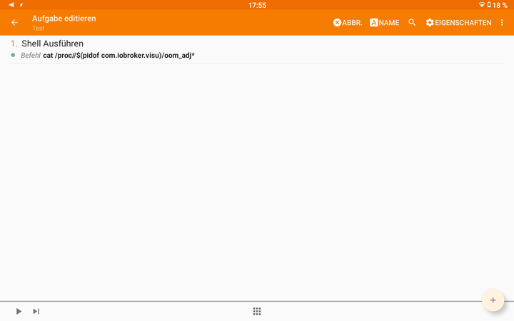

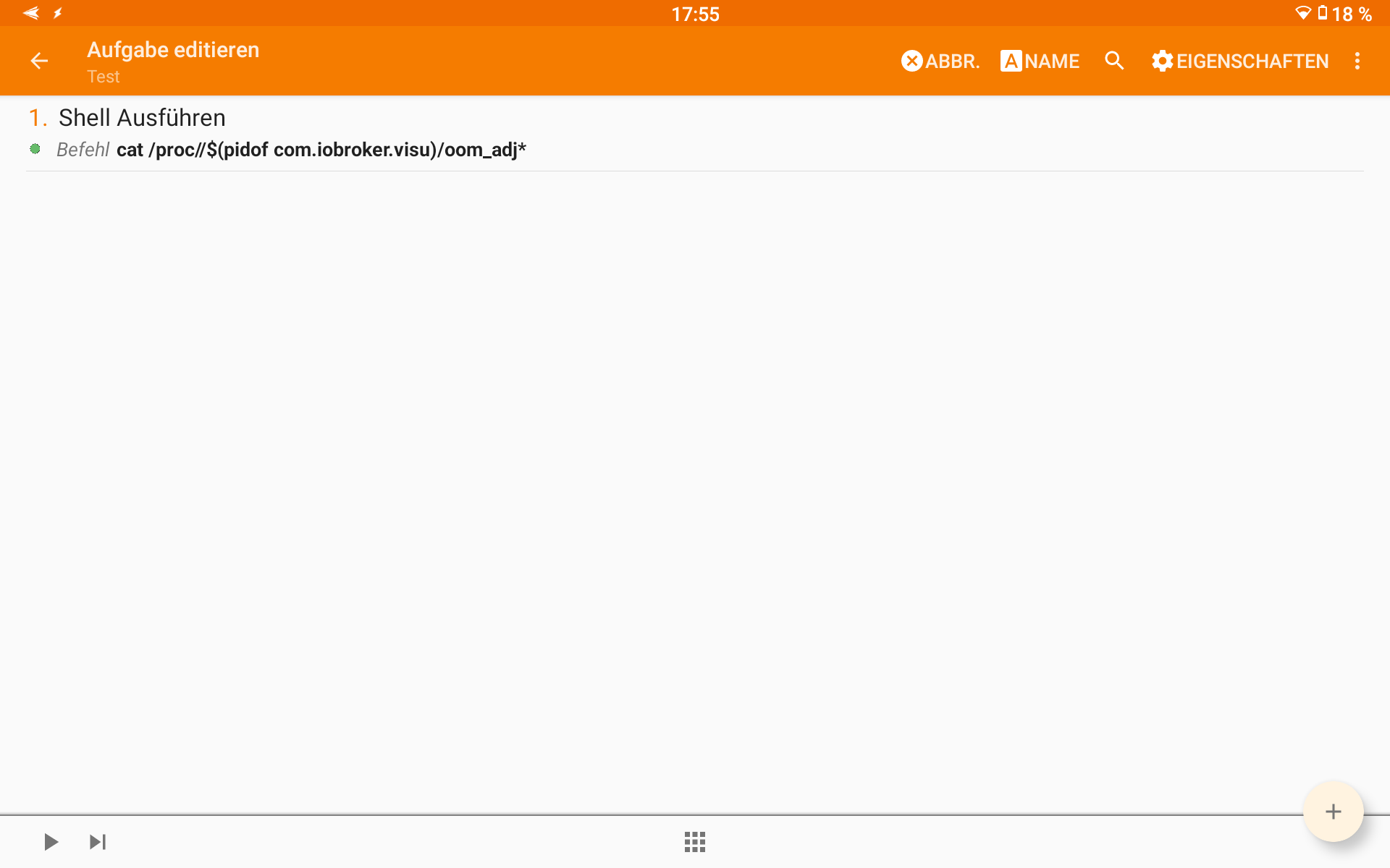

Folgendes habe ich gerade getestet.
Wenn ich unter "Shell ausführen" den Befehl "cat /proc//$(pidof com.iobroker.visu)/oom_adj*" ausführe und VISU App im Hintergrund läuft, dann bekomme ich keine Fehler.

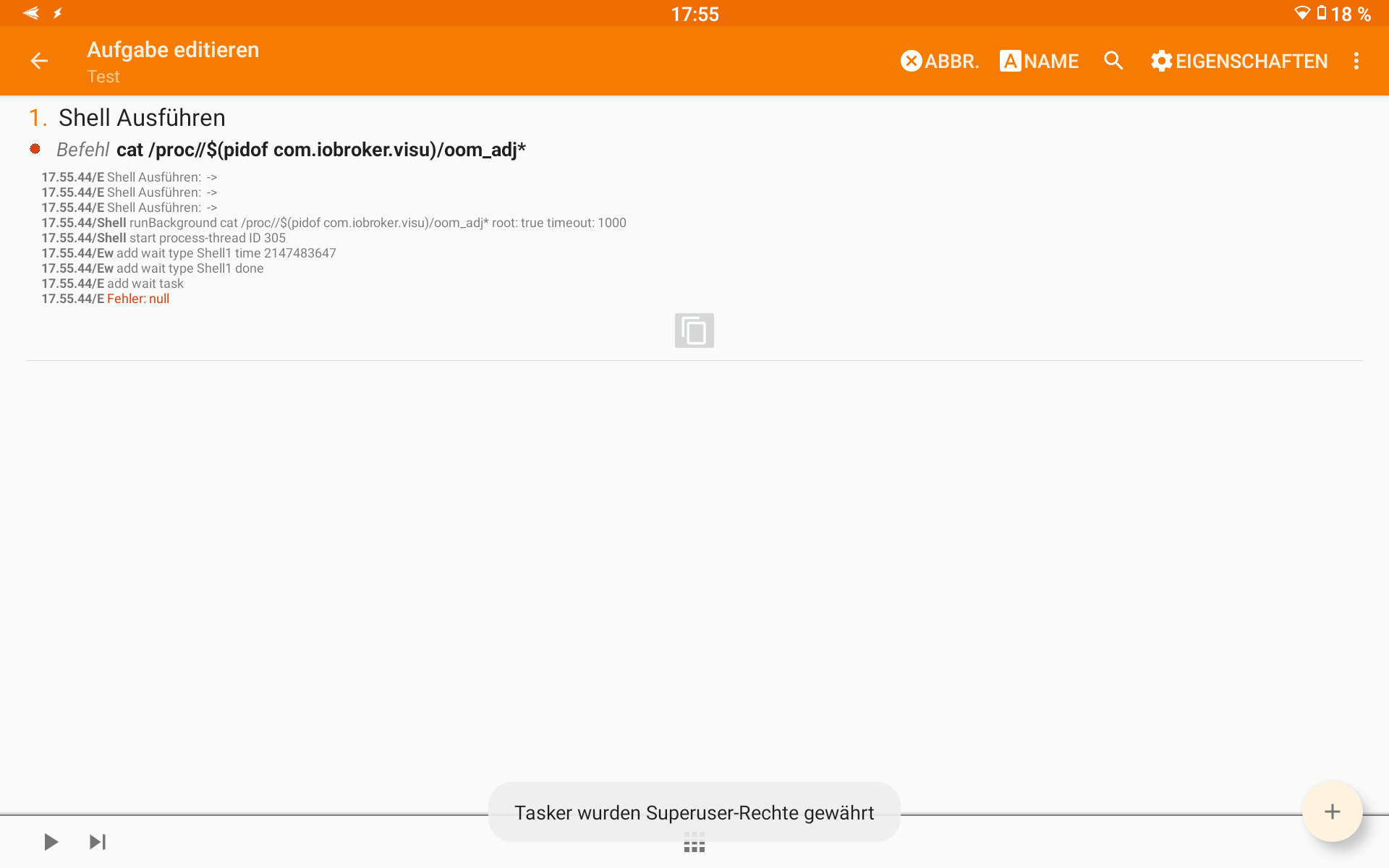

Wenn VISU App nicht läuft, dann bekomme ich Fehler Null angezeigt.
Man könnte doch jetzt das zur Prüfung nutzen?

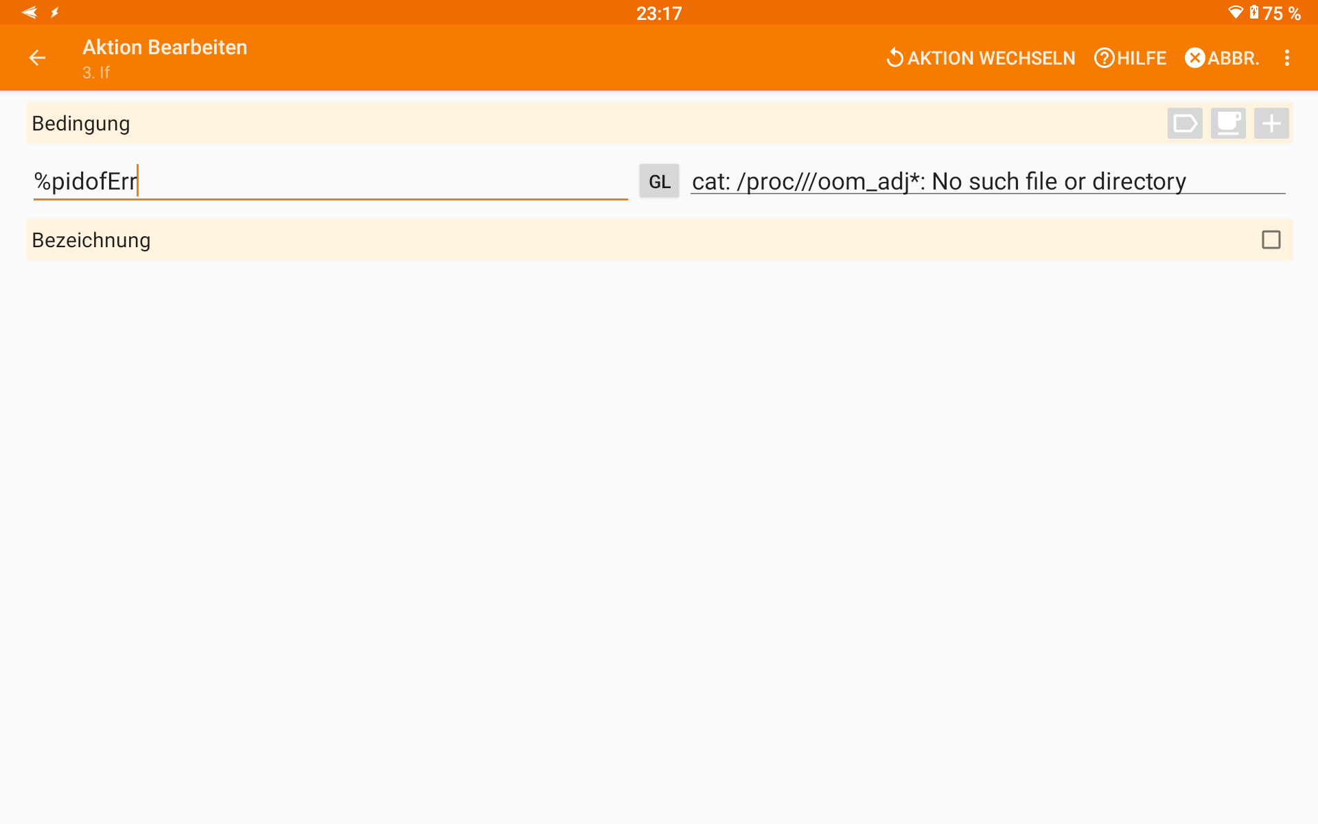

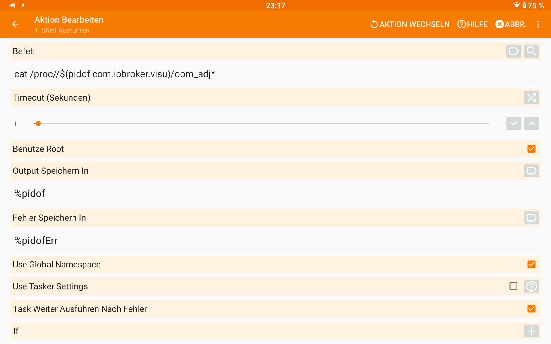

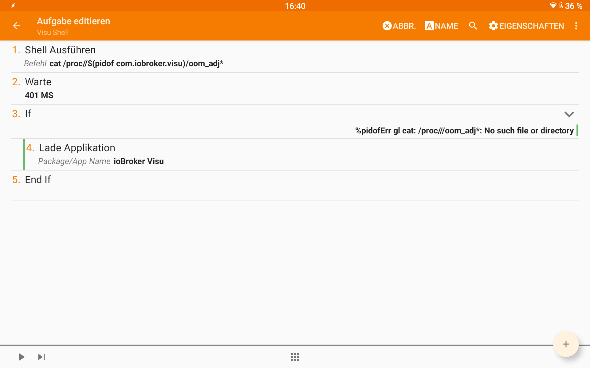

Ich konnte jetzt erfolgreich Tasker dazu bringen das VISU App zu überwachen.
Seit 2 Tagen läuft Tasker und prüft alle 5 Min, ob App noch läuft und wenn nicht, dann wird neu gestartet.
Folgendes habe ich eingestellt.
1.
2.
3. Gesamte Task.
