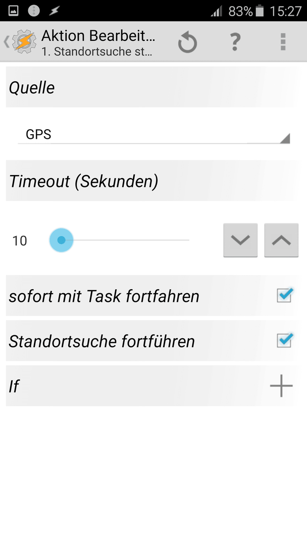

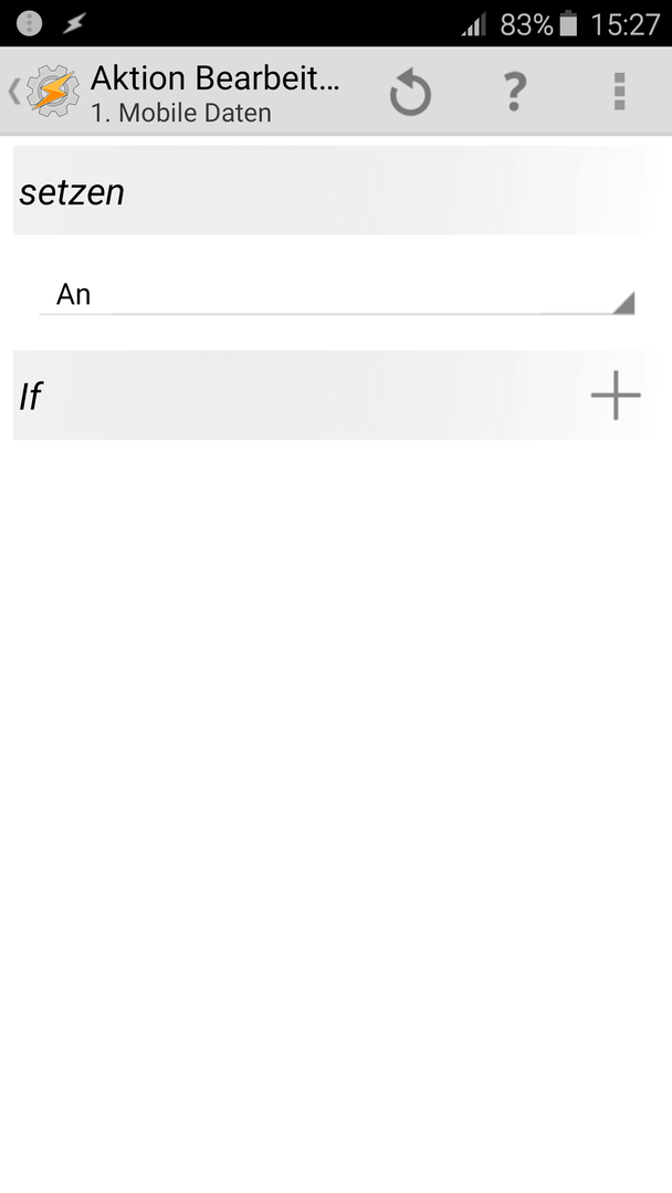

wie kann ich diese beiden Sachen aktivieren wenn ich Blitzer.de starte. Die Tasker-App ist aktiv und das Profil ist eingeschaltet, aber es tut sich nichts.
Das Handy ist gerootet. Von daher müsste es also auf alle Fälle klappen. Nur wie?
Die Abbildungen der beiden Tasks habe ich sicherheitshalber gleich mal mit drangehängt. Bin leider noch ein absoluter Neuling in Sachen Tasker.
Probiere mal folgendes. Installiere dir Secure Settings mit den System+ als System App installiert.
Dann gehst du in Tasker:
1. + Drücken: App
2. Blitzer App auswählen
3. Task hinzufügen und benennen (GPS & Daten an)
4. + Drücken
5. Plugin -> Secure Settings -> GPS on
6. + drücken -> Net -> Mobile Data -> On
Danach speichern und im Exit Task das Gleiche nochmal mit dem Ausschalten.
Reaktionen: u3v9
Besten Dank (den Dank-Button sehe ich aber noch nicht). Dieses Secure Settings scheint ja sowieso ziemlich essentiell für den Betrieb von Tasker zu sein. Bezüglich des GPS hat es damit jedenfalls geklappt. Allerdings, das Mobile Data weigert sich nach wie vor. Mit oder ohne Secure Settings, leider keine Reaktion bei Mobile Data.
Mobile Data via Secure Settings hast du also auch schon ausprobiert?
Ja, habe ich. Wenn ich diesen Task im Tasker mit der Tasktestbutton links unten teste, dann gibt er allerdings auch da schon eine Errormeldung aus, nämlich: "An error occured while executing Action: Mobile Data!"
Vielleicht müssen ja noch irgendwelche Einstellungen im Tasker oder in Secure Settings geändert werden? Die stehen ja aktuell alle noch auf ihren ursprünglichen default-Einstellungen. Nur welche (wenn es so wäre)?
Hallo!
Lollipop?
Teste mal die Secure Settings Aktion "Run Command", Befehl: "svc data enable" bzw. "svc data disable", Root anwählen.
Eventuell in der Secure-Settings-App noch das System+ Modul aktivieren.
Grüße, Jürgen.
Reaktionen: u3v9
Hi, ja Lollipop (Galaxy S6)
...UND: Bestens, hat geklappt!
