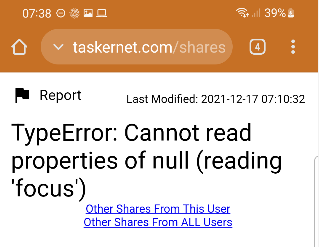

Moin @Spardas
herzlichen Dank für dein Script
Ich bin recht "unbedarft" in Tasker , ich wollte diesmal vermeiden, das Ganze selbst zu Coden :)
Dein Link bringt mir Folgendes :
Irgend eine Idee ?

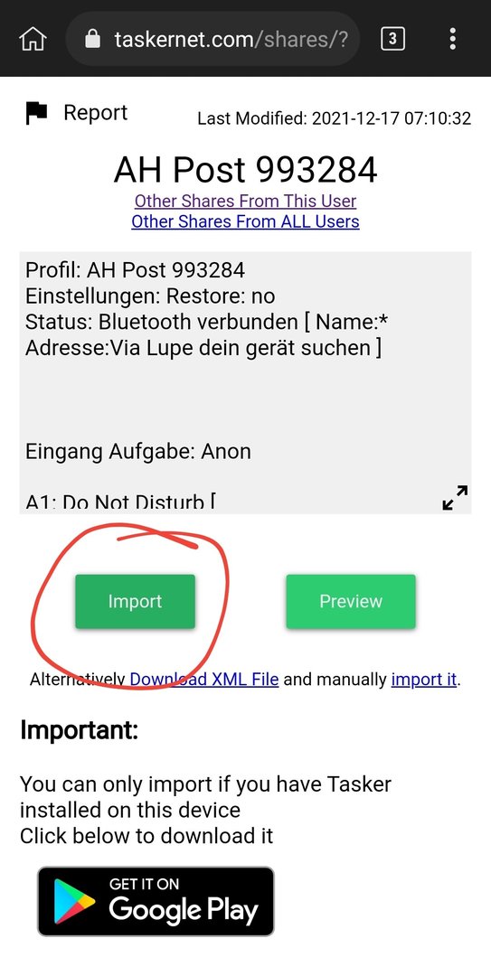

Theoretisch sollten noch 2 Grüne Knöpfe kommen. Dann wird das Profil direkt in Tasker geladen.
Reaktionen: swa00
@Spardas
eine Neuinstallation von Tasker hat dann den Import zugelassen .
HERLICHEN DANK - Dein Skript funktioniert genau so, wie ich es mir erwünscht hatte :)
