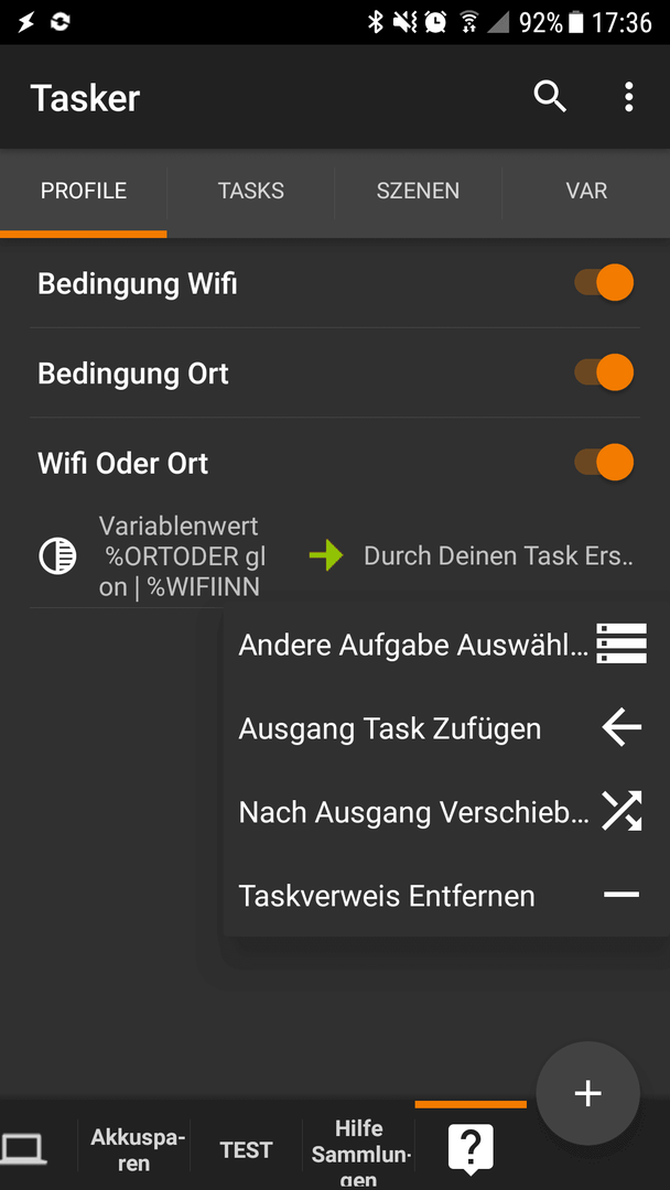

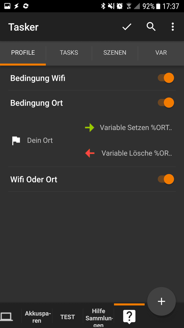

@JohnDeere
Mit einem Ausgangs Task (Roter Pfeil).
Lange auf den Eingangs Task drücken (Grüner Pfeil) dann Ausgang Task Zufügen.

Reaktionen: drowbay1 und NitramAkloh
Ja, das hatte ich auch so schon hinbekommen, ich mußte aber den Rückpfeil wieder entnehmen, da die Verbindung zu dem einen Mast immer wieder abreißt.
Ewiges ein- und ausgelogge.
Lasse ich den roten Pfeil weg, und ich verlasse den Ort, verbleibe ich dauernd laut Tasker am Ort.
Es tritt zwar eine Überprüfung durch Tasker statt, aber er weiß dann nicht was ausgeführt werden soll.

[doublepost=1500832577,1500832041][/doublepost]Also du kannst bei deinem Eingangstask (grüner Pfeil) als erste Aktion ein
Stopp = (mit der Lupe suchte den Task Unterweg oder wie dein Task heisst).
Beim Ausgangtask (roter Pfeil) setzt du als ersten Aktion ein Warten (die Zeit würde ich jetzt mal mit 1 Minute versuchen)
Wenn du das Standort Signal verlierst dann wartet der Unterwegstask 1min bis er feritg durchläuft. Wenn aber in dieser Warte Minute das Standort Signal wieder kommt stopt der Unterwegstask.
