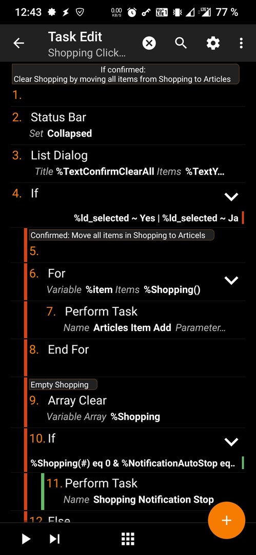

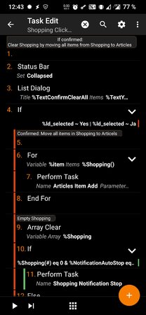

qwoka schrieb:
Edit: Wenn ich bei der Liste auf alles Löschen gehe, dann wird mein Artikel jedoch nicht gelöscht. Ich muss ihn dann einzeln aus der Liste löschen.
Das Problem liegt beim Task Shopping Clicked CLEAR bei der IF-Abfrage. Wenn du die Texte auf Deutsch änderst (Ja) stimmt sie mit der Abfrage (Yes) nicht überein.
Die Abfrage auf %ld_selected_index ~ 1 ändern, so spielt die Sprache keine Rolle, dann könnte nur noch passieren dass man in der Variable Ja mit Nein vertauscht.
@Mathens Ja genau, das war es. Habe jetzt noch eine Variable mit Ja hinzugefügt, dann wird die Liste auch komplett geleert.
