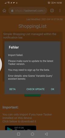

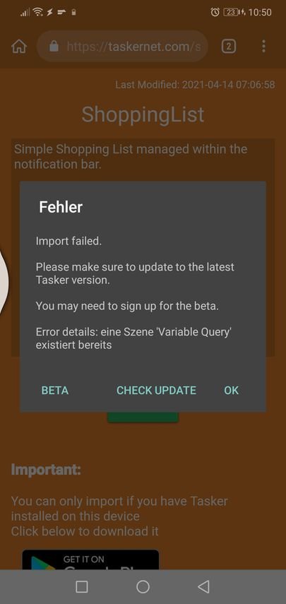

Import sagt das dieses Projekt nur für Tasker-Beta ist und "Variable Query" bereits existiert.
Edit 11:00: Ich vergaß das die Szene "Variable Query" bemängelt wird.

mbefore305 schrieb:
Und das mit Variable Query ist seltsam. Es ist ja keine Variable die Query heißt, sondern eine Anweisung die nach
Benutzer Eingabe fragt (dem Artikel der hinzugefügt werden soll).
Bei Variable Query erstellt Tasker eine Szene mit dem Namen Variable Query. Hat man vor dem importieren des Profil Variable Query schon benutzt, meldet Tasker dass die Szene bereits existiert.
Als alternative für Variable Query gibt es Input Dialog. Zum Löschen einzelner Position kannst du mit List Dialog arbeiten, dort kannst du dann auch 3 Schaltflächen definieren (z.B. Abbrechen, Löschen, alle Löschen). List Dialog kannst du dann auch für deine vordefinierten Position verwenden.
Dann könntest du komplett auf Szenen verzichten und sparst dir eine Menge Zeit. Ein Nachteil ist, dass du das Design nicht gross ändern kannst, dieses ist abhänig vom ausgewählten Theme in den Taskereinstellungen.
Falls du doch mit Szenen arbeitest würde ich bei den einzelnen Elemente bei der Farbe von Text, Hintergund, etc. mit Variablen arbeiten. So kannst du das Farbschema in einem Task auf einmal ändern und mit der Aufgabe Pick Input Dialog hast du dort auch eine Farbauswahl.
