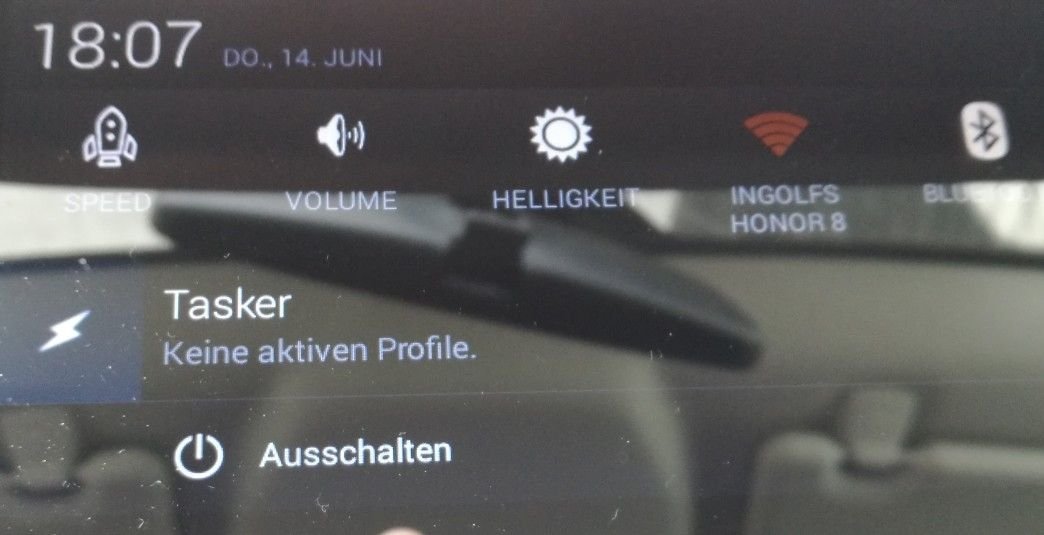

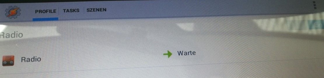

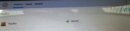

Hallo Horst, Danke für Deine Anleitung. Habe es Probehalber auf meinem Honor 8 ausprobiert und da hat es funktioniert. Auf meinem 4.4.4.Androidradio funktioniert die gleiche Einstellung nicht. Es dauert lange (wenn überhaupt) bis Tasker startet und drücke ich die Radio-App erscheint das Radio und bleibt angezeigt, sonst passiert nichts.Warum steht aber bei beiden Geräten "Keine aktiven Profile" ? IMG_20180614_180736.jpg IMG_20180614_180752.jpg

@flogni22
Hat Tasker auf dem Radio alle Android-Berechtigungen, wie auf dem Smartphone?
Das kann ich nicht genau sagen, bei der Installation werden ja Berechtigungen eingefordert, aber ob es da Unterschiede gab weiß ich nicht.:confused2:

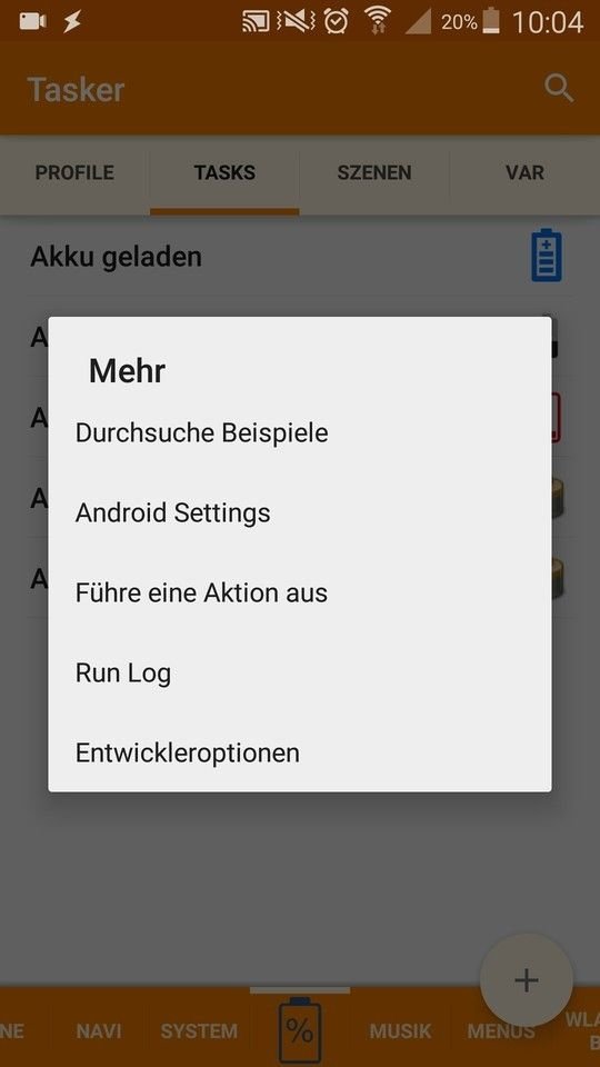

Die Einstellungen aus Deinem Video kann ich am Honor 8 vornehmen, beim Androidradio nicht."Android Settings" z.B. gibt es unter "Mehr" gar nicht, auch nichts ähnliches. Bin alle Einstellungen durchgegangen, aber solche wie unter "Android Settings" gibt es nicht. :confused2:

Ich glaube das hat auch etwas mit den in Tasker installierten Plugins und der Android-Version zu tun? Bei mir sieht es wie im Screenshot aus.

Ich vermute auch, daß es an der Android-Version liegt. :angry:
