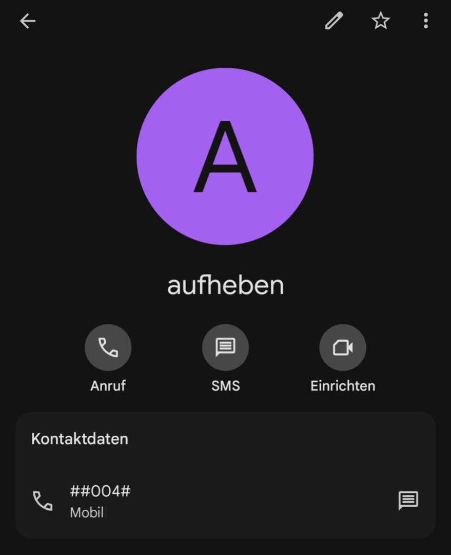

Ich nutze das alles zwar nicht, aber kann man nicht einfach diese GSM Codes als Telefonnummer eines Kontakt speichern und mit tasker diesen Kontakt anrufen?
Wie kann man einen Kontakt ohne Nummer anrufen?
Bearbeitet von: Anz - Grund: Direktzitat entfernt da bei direkter Antwort unnötig - Gruß Anz
Du gibst den GSM Code als Rufnummer ein und speicherst den Kontakt. Diesen kannst du anrufen.
Wie soll das helfen? Es muss ja immer noch die Nummer (der GSM-Code) automatisch gewählt werden und das ist genau das, was nicht funktioniert.
BTW Man kann mit Tasker jede Nummer oder auch Kontakte anrufen lassen; dass Problem ist schlicht, dass nicht automatisch gewählt wird, wenn in der zu wählenden Nummer ein # (am Schluss?) enthalten ist.
