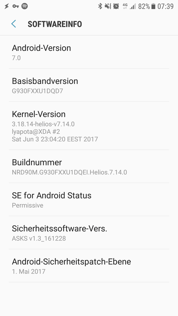

Welches ROM benutzt du?
Wie gesagt ausschalten kann ich mit dem Tool, Anschalten geht leider nicht!
Helios 7.14

OT on
Helios ist aber 7.0 und nicht 7.1
OT off
