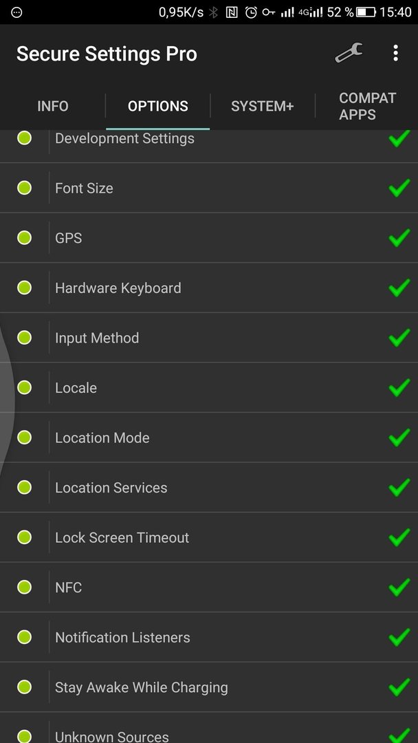

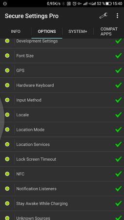

Durch die og Aktion hab ich jetzt ja su in system/bin, das System+ Modul ist auch aktiviert, aber SecureSettings verweigert den Dienst
Hast du in Secure Settings auch die gewünschten Options available und enabled?
Ja, alles auf grün
Ss ist uralt und wird nicht mehr gepflegt. Du hast wohl ein leeco, das ich nicht kenne - auch bei meinem s6 gehen aber nach jedem update bei ss immer weniger Funktionen. Schau mal ins xda Forum zu ss, da werden immer wieder Alternativen genannt, wenn es nicht ohnehin direkt mit einem shell Befehl geht (wüsste jetzt freilich nichts aus dem Stegreif für deine Anwendungen).
