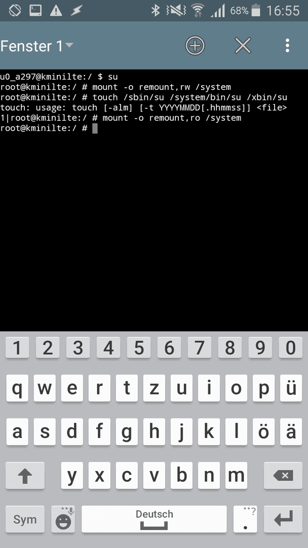

Ich habe alles, wie im Bild eingegeben. Wenn ich jetzt bestätige geht es nur in die nächste Zeile und es kommt root@......
Trotzdem diese App beenden und neu starten?
[doublepost=1497366713,1497366003][/doublepost]Hab neu gestartet. Aber es ist noch nichts passiert.
Wenn ich im Terminal Emulator su eingebe und Enter drücke kommt "Terminal Emulator wurden Superuserrechte gewährt" Wenn ich die nächsten Befehle eingebe und bestätige kommt nicht diese Anzeige.

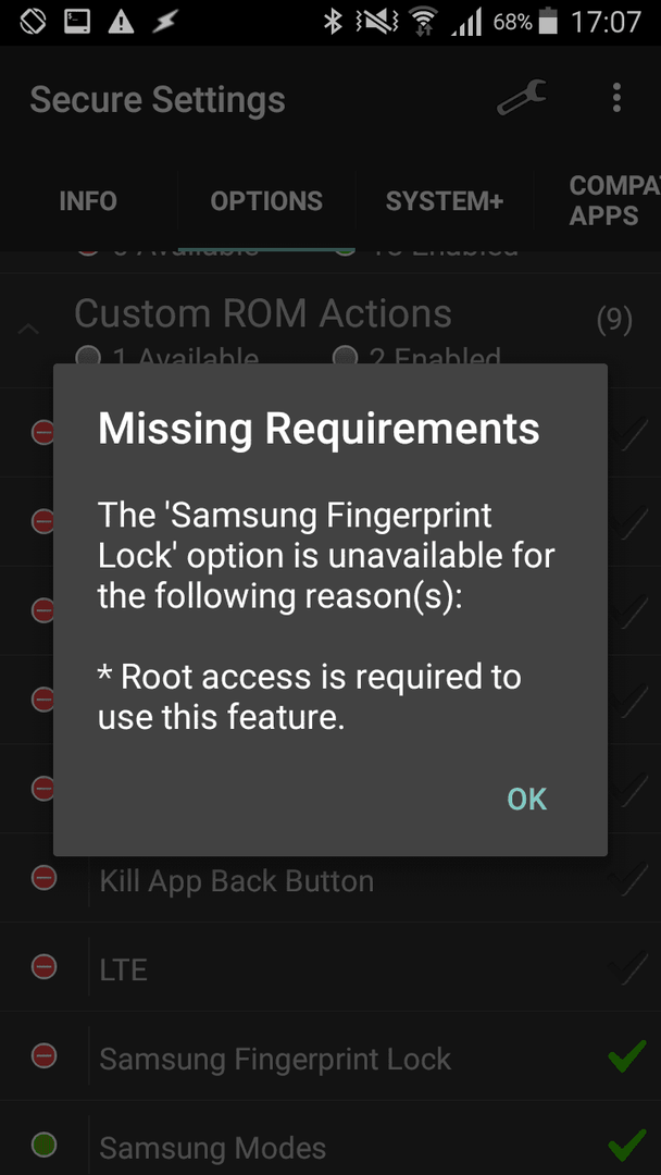

das Ding will deinen Fingerprint haben? habe ich das richtig Übersetzt? habe ich so auch noch nie gesehen
Weiß ich nicht. Ich will über Tasker Fingerprint ein- bzw ausschalten. Und obwohl ich alle Befehle richtig eingegeben habe, sagt mir Secure Settings, dass Samsung Fingerprint nicht möglich ist.
Gruß Karsten
und den Fingerprint hast am Normalem Wege schon ON ?
Nein. In den Systemeinstellungen ist er im Moment ausgestellt.
na dann mach mal an ;)
Hab's unterdessen gemacht. Immernoch das selbe in den Secure Settings.
@0karsten
Spardas schrieb:
gebe ein: touch /sbin/su /system/bin/su /system/xbin/su
du hast in deinem Bild bei der Eingabe (rot Makiert) vergessen.
nochmals eingeben, lass dir Zeit ;) sonst hast du es richtig gemacht
@0karsten
lies einfach mal Post20

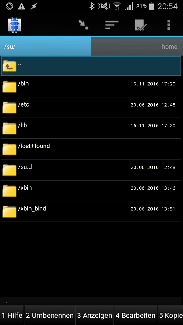

Also die su Datei aus su/bin nach system/bin und system/xbin kopieren.
Mmm. Wo finde ich die su/bin?
Kannst du mir mit einem Pfad weiterhelfen? Ich habe bereits im Dateimanager alles durchgesucht.
[doublepost=1497380392,1497375041][/doublepost]Nun habe ich über Ghost zumindest die Ordner gefunden. Wenn ich was aus bin kopieren möchte müsste da erstmal etwas drin sein. Also, wenn ich auf bin touche öffnet sich nichts. Was nun?
Gruß Karsten
Entpacken. Task imporieren. Task ausführen. Neustarten. Fertig

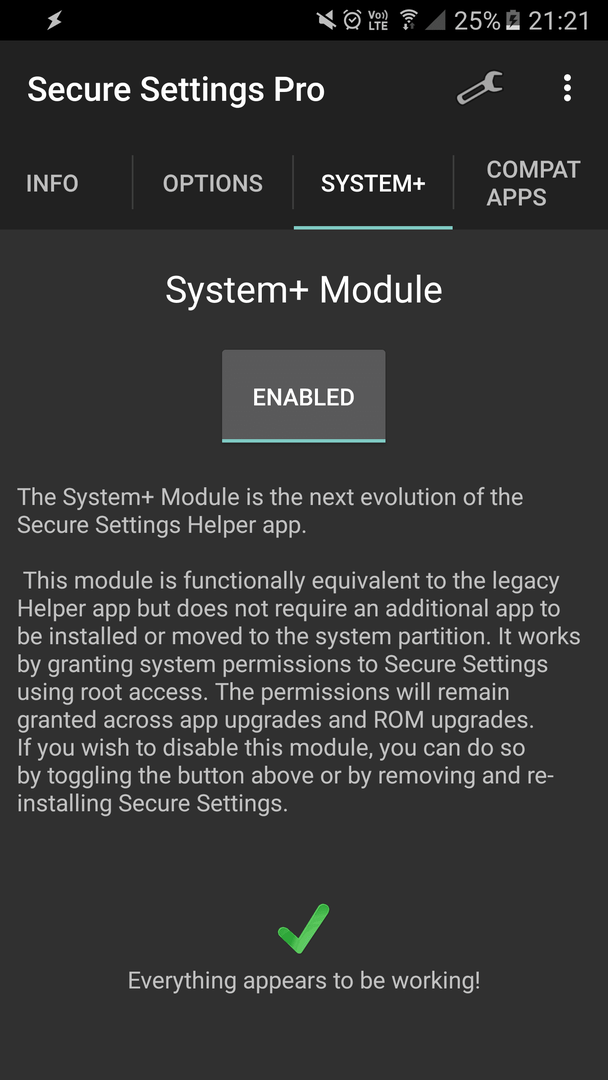

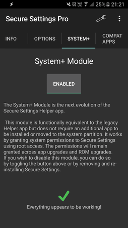

Was Steht bei System+
X oder ein Häckchen?
Wenn X dann disable/enable drücken
Grünes Häkchen.
Reaktionen: funkenwerner
na dann passt das ja mal....super :)
