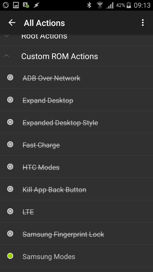

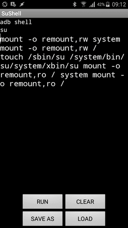

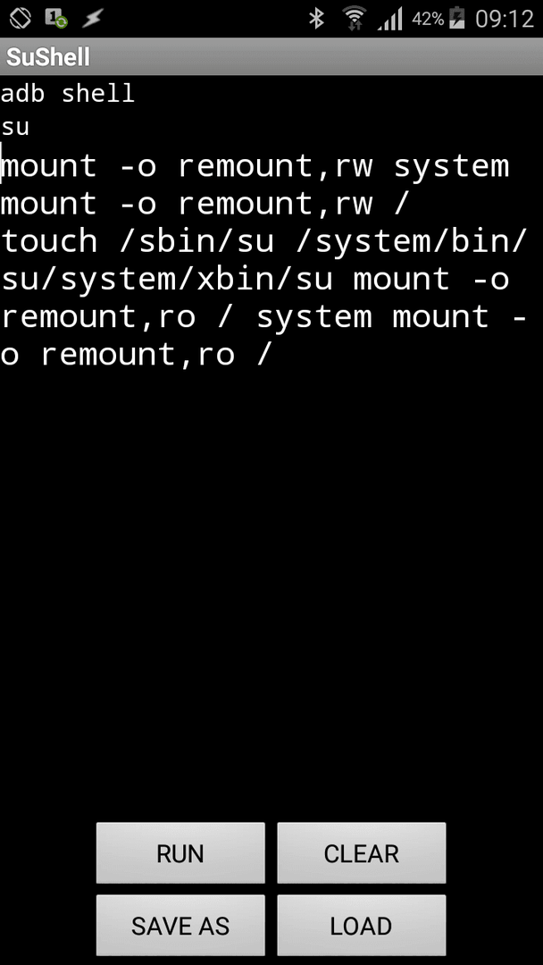

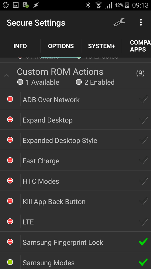

@Manu- Ich habe nur Secure Settings drauf. Secure Settings pro geht bei mir nicht weil ich den Key nicht weiß.
Die Befehle bekomme ich in su shell schon zeilenmäßig nicht so eingetippt, wie auf deinem screenshot. Ist das ausschlaggebend für die Funktion?
Gruß Karsten

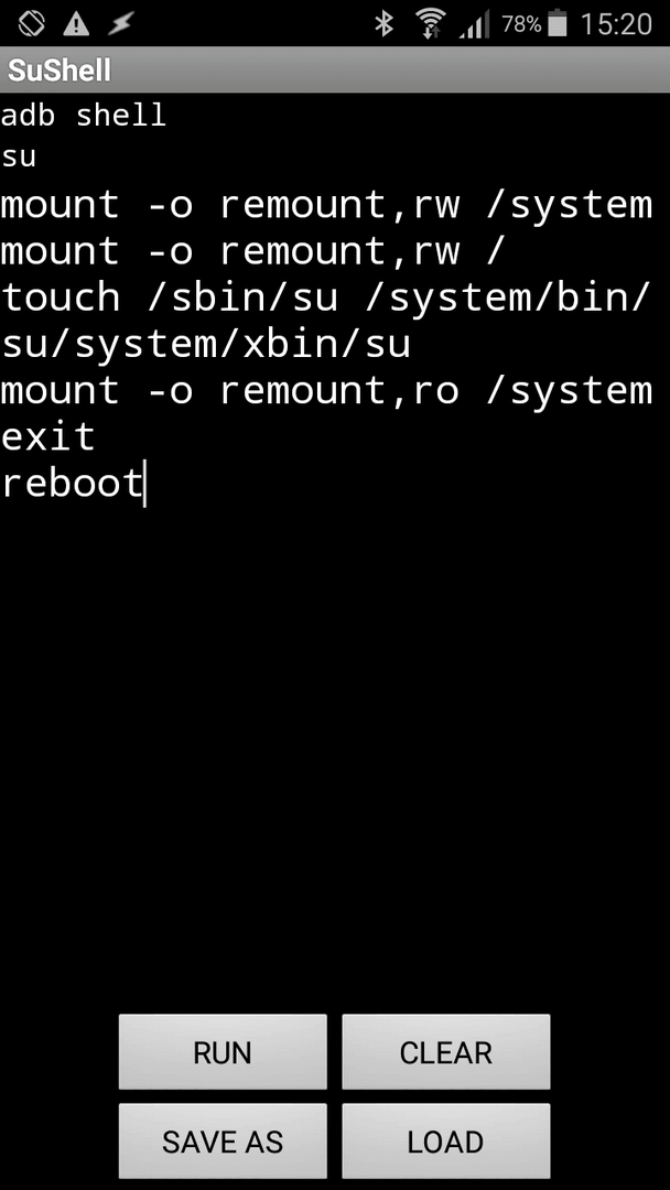

  1. adb shell (Enter) (optional) (bei mir ging es auch ohne)
  2. su (Enter)
  3. mount -o remount,rw /system (Enter)
  4. touch /sbin/su /system/bin/su /system/xbin/su( Enter)
  5. mount -o remount,ro /system (Enter)
  6. exit (Enter) (optional)
  7. reboot (Enter) (neustart nicht vergessen)

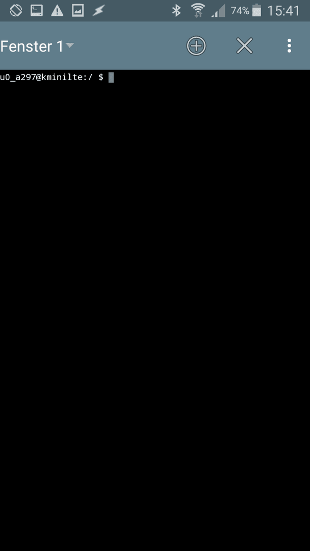

Mmm. Bei enter geht weiter nichts als die Tastatur weg. Wie komme ich nun eine Zeile tiefer um den nächsten Befehl einzutippen?
Gruss Karsten
[doublepost=1497360195,1497359120][/doublepost]Mit Leertaste habe ich es hinbekommen, dass es so aussieht. Neugestartet habe ich auch. Was wäre der nächste Schritt?
Gruss Karsten
Den hab ich schon drauf.
Der hat sich auch gleich geöffnet.
Und was muss ich da machen?
