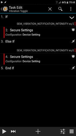

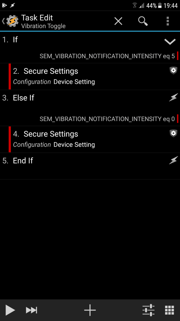

Tatsächlich könnte ich Hilfe gebrauchen. Habe mich schon mal dran versucht (siehe Screenshot). Allerdings will es nicht funktionieren.

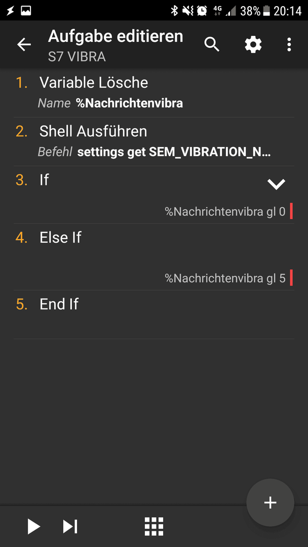

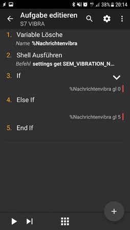

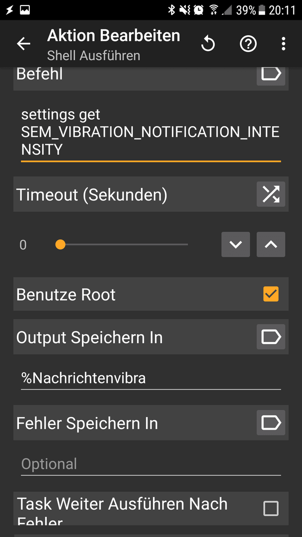

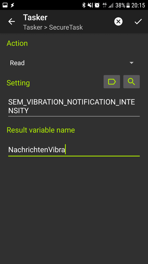

Du musst den Wert auslesen und in eine Variable schreiben.
Auslesen entweder Shell Ausführen oder mit SecureTask
Dann kannst du IF und ELSE mit der neuen Variable auslesen.
Reaktionen: magic.dave
Nach Ausführen des Befehls settings get SEM_VIBRATION_NOTIFICATION_INTENSITY bleibt die Variable bei mir leer. Ist das wieder so ein Marshmallow/Nougat Problem?
Nein alles gut. Ein Spardas - Problem. Ich habe was vergessen.
settings get system SEM_VIBRATION_NOTIFICATION_INTENSITY
Und die Variable muss mit einem Gross buchstaben anfangen, oder gleich alles %GROSS schreiben.
