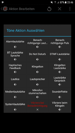

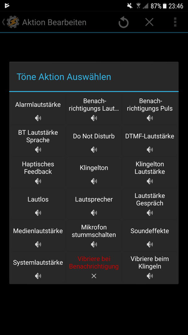

Hi zusammen, ich würde gern einen task erstellen, bei dem die Vibration der Benachrichtigungen (nicht für Anrufe!) ausgeschaltet wird. Jedoch ist bei meinen S7 die Option nicht wählbar (siehe Screenshot).
Kennt jemand eine Lösung?

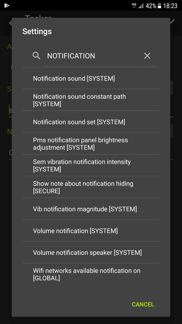

Such doch mal Securetask in den secure settings nach NOTIFICATION, so habe ich es gefunden. Eventuell heisst es bei Nougat anderes.

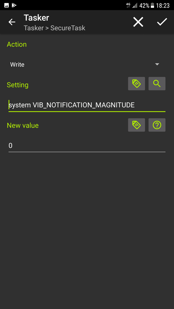

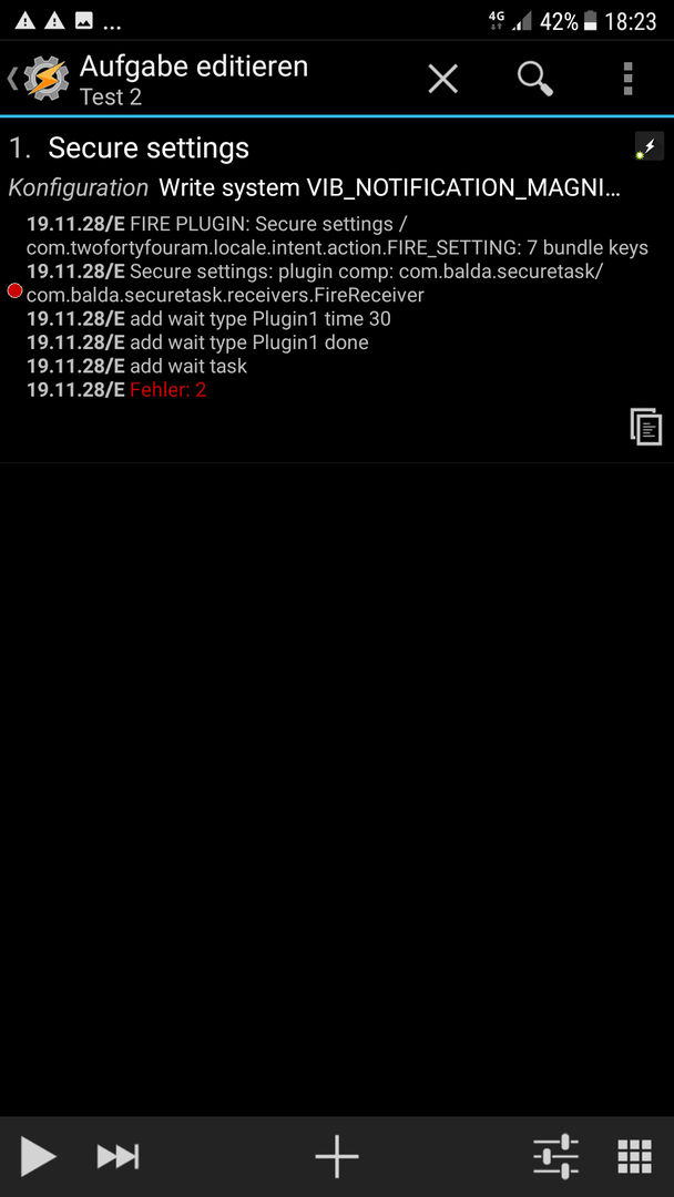

Ich hab's mal versucht. Kannst du damit etwas anfangen?

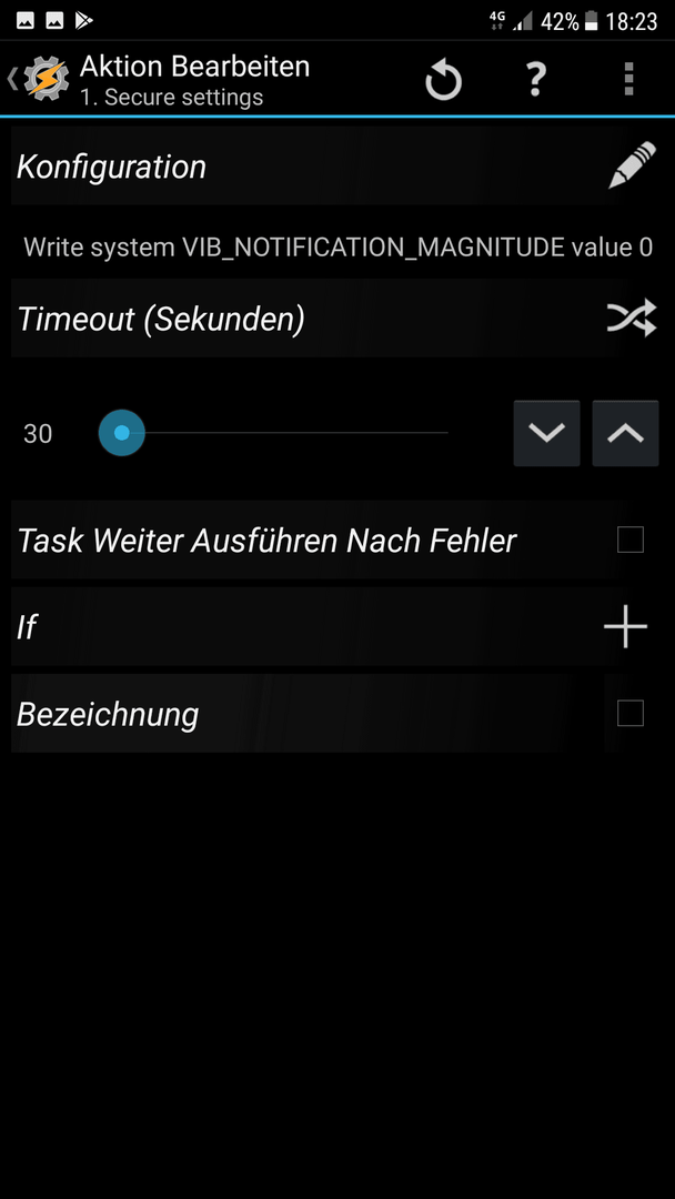

@magic.dave
Der Eintrag ist da, aber bei SecureTask-Plugin habe ich den selben fehler trotz Root und Adb rechte. Bei mir geht es nur mit dem Code - Shell Ausführen.

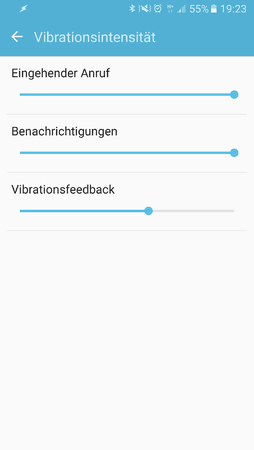

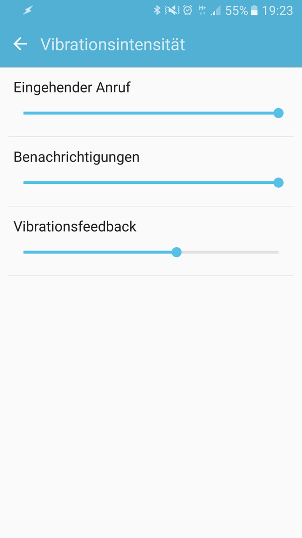

Noch was wenn du auf dem Menu Punkt VibrationsIntensität bist, musst du zurück und nochmal das auf VibrationsIntensität. Er aktualisiert es nicht in Echtzeit ;)

du meinst "settings put system VIB_NOTIFICATION_MAGNITUDE 0" oder?
Wie müsste der Code denn aussehen? Ich bin mir bei meinem "Write system VIB_NOTIFICATION_MAGNITUDE value 0" alles andere als sicher, ob das so korrekt ist :biggrin:

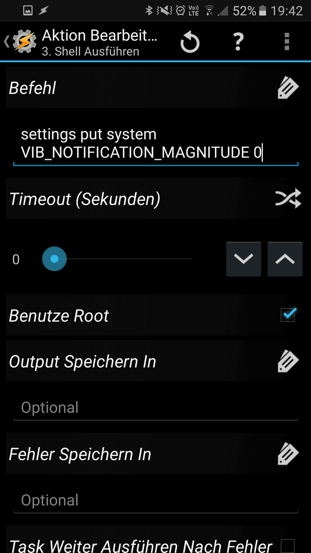

Task - Code - Shell Ausführen
Benutze Root (hacken rein)
War doch im Video so ;)
Achso ja, ich war mir jetzt unsicher, ob du aus meinen Screenshots nicht neue Erkenntnisse gezogen hast ;)
Da verändert sich bei mir ja leider nichts, dann muss ich wohl damit leben
Spardas schrieb:
@magic.dave
Auch wenn du das berücksichtigst? Eventuell überlesen
Ja, das habe ich schon berücksichtigt ;)
