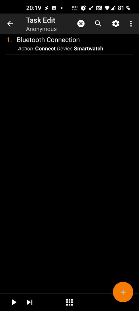

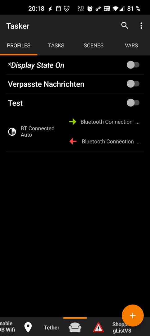

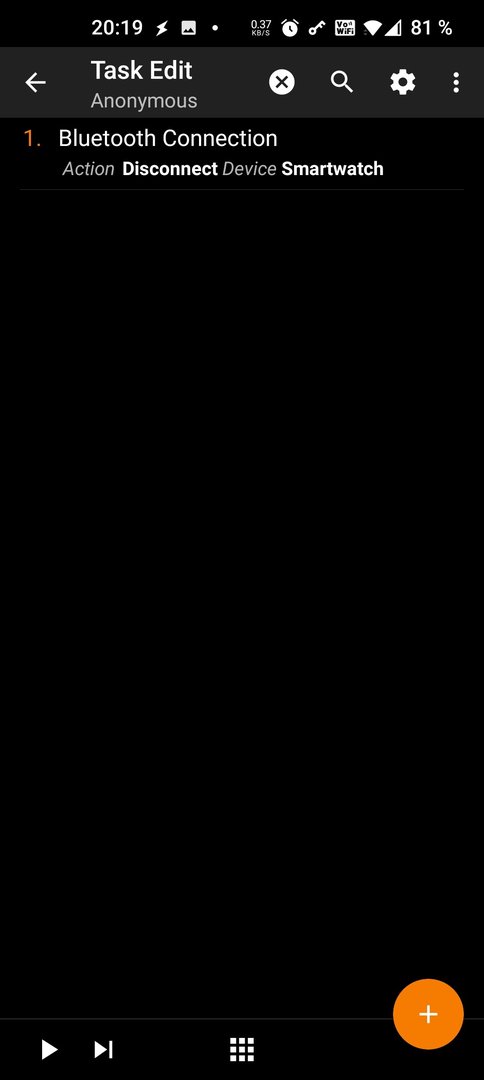

Du meinst sicherlich Spardas. Ich habe mal auf die Schnelle ein Profil gebastelt. Du musst nach dem herunterladen nur die Dateiendung "zip" entfernen. Bei Auto, musst Du Deine FSE eintragen und dasselbe natürlich bei dem Begriff SmartWatch. Screenshot_20211123-201856.jpg

Hey super dank dir schonmal, ich werde es mal ausporbieren.
@qwoak
Nochmal Danke für dein Profil. Ich hab jetzt mal rumgespielt. Also so funktioniert es leider nicht.
Wenn ich allerdings das "Disconnect" mit unpair (forget) ersetze, funktioniert es und die Smartwatch wird getrennt. Problem ist, dass man Sie dann nach jeder Autofahrt wieder komplett neu koppeln muss.
Irgendwie will er nicht mit dem Disconnect arbeiten.
Hast du oder Jemand eine Idee?
Gruß und Danke
