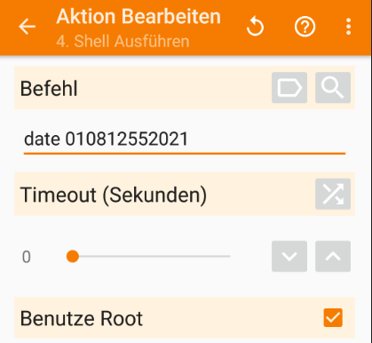

Mit Root, könnte man via Taskeraktion Shell Ausführen folgendes ausführen:
date MMDDhhmmYYYY (root hacken an)
z.B.
date 010812552021 = 01.08.2021 12:55
