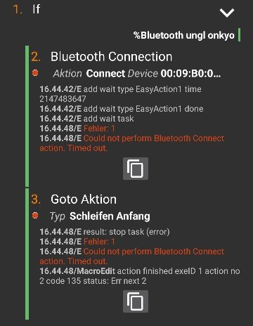

Ich hab mir jetzt ein Profil erstellt, das eine Variable füllt wenn ich mit dem AVR verbunden sind. Dann einen zweiten Task mit If der prüft ob die variable gefüllt ist und wenn nicht versucht zu connected. Leider bricht der connectversuch an, auch ein goto-befehl danach mit dem ich wieder an den Beginn der Schleife springen will
Hab mal einen Screenshot gemacht.
@gene
Hmm also das Bluetooth Connection hat bei mir noch nie funktioniert. Oder läuft es bei dir ohne die IFs?
Ich hab jetzt einfach ein paar mal den gleichen Kommando hintereinander gesetzt mit einem if, dass er nur ausgeführt wird wenn noch nicht mit dem bluetooth verbunden ist. Geht auch so. Mit dem if vorher geht es nicht.
