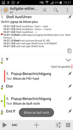

also du solltest dir wirklich mal die tasker Dokus durchlesen.
Du scheiterst an Grundlagen!
ein
if
beendet man mit einem
endif
und wenn du zwischen if und endif ein popup mit %pid einfügen würdest dann würdest Du auch den Inhalt der Variablen sehen.
Edit:
Anbei
ein screenshot.

Unter Alarme findest du die ganzen Meldungen.
Dort popup auswählen und als Text die Variable %pid.
Im Screenshot oben siehst du doch wie es auszusehen hat.
Und ja Rot ist Fehler, du brauchst vermutlich eine busybox die pgrep enthält.
das kannst du in nem Terminal client testen, einfach den shell Befehl eintippen, am besten wenn blitzer.de läuft.

Die Tasks sind, so wie ich das sehe, wie auf deinem Screenshot eingegeben. Bei laufender Blitzerapp trotzdem noch: Blitzer.de läuft nicht.

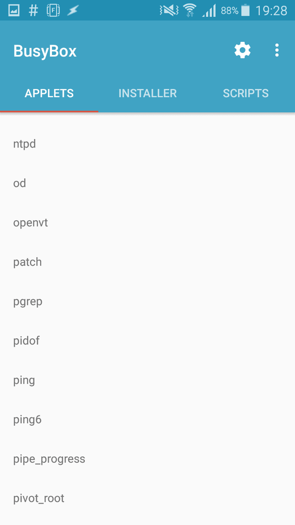

Nun habe ich eine BusBox mit pgrep installiert (Bild). Mit welchem Terminal client muss ich testen? Mir sagt der Begriff nichts.
Gruß Karsten
