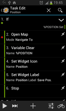

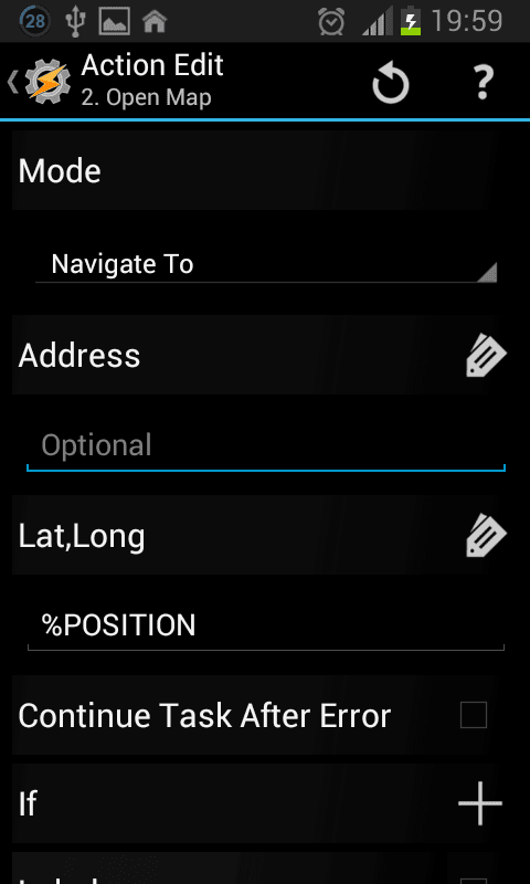

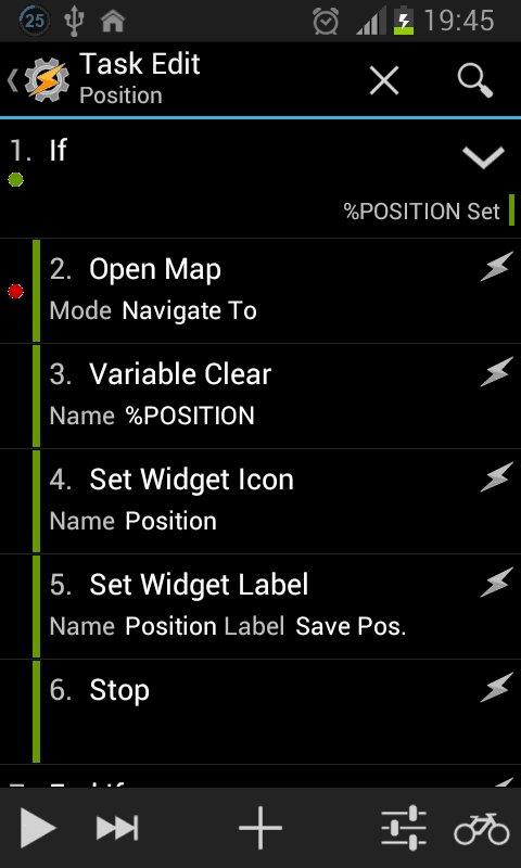

so weit, so gut, bin jetzt um ein Schritt weiter, widgeticon am Homescreen, bloß wenn ich den antippe erscheint eine Warnung "Open Map: bad Lat,Long:%LOC." und passiert nichts, diesselbe Warnung wird beim Task abspielen angezeigt. es liegt bestimmt am Punkt 2 (S. Screenshot)
was könnte es sein?
Bedanke mich im Voraus

wenn dann ist der else teil interessant, dort wird ja vmtl die positon geholt

habe gerade noch mal auf "Tasker-Scripte geschaut: es gibt keinen expliziten else-Teil. Das ist mit "Stop" und "End-If" umgesetzt. Eher unschön...
@ooomofa:
Schau mal unter "Variablen" nach, was bei "%POSITION" eingetragen ist... (Steht da evtl. "%LOC" drin?). Oder mach zum Testen mal ganz am Anfang eine Aktion "Notify %POSITION".
Eigentlich fehlt bei dem Task noch eine Überwachung, dass die Positionsbestimmung im zweiten Teil auch erfolgreich war.

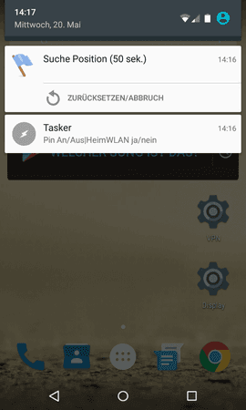

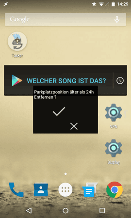

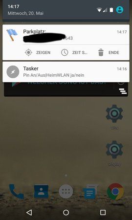

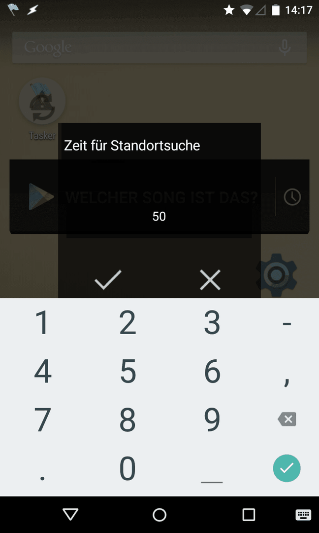

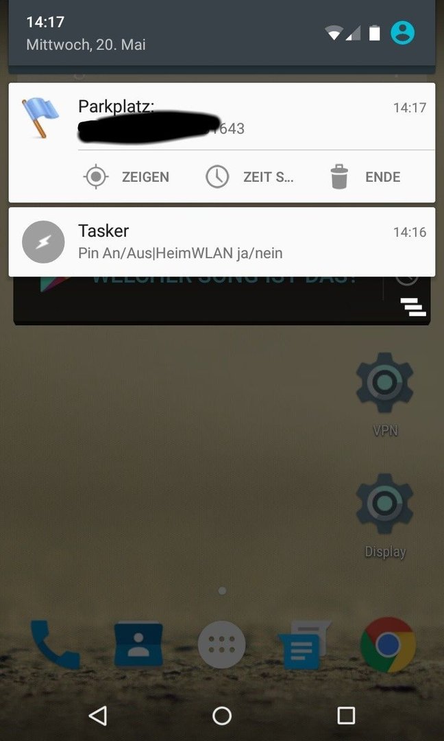

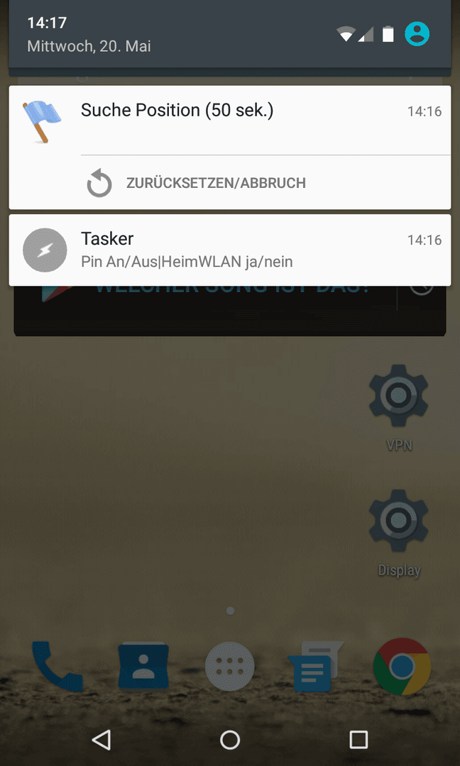

so sieht der Käse bei mir dann letztendlich aus (das 4. Bild quasi als Sicherheit falls ich Ende drücken vergessen sollte)

	A8: If [ %Datediff > 1439 ]
	A9: Show Scene [ Name:Query Parkplatz4 Display As:Dialog Horizontal Position:100 Vertical Position:100 Animation:System Show Exit Button:Off Continue Task Immediately:Off ]
	A10: End If
	A11: Notify [ Title:Parkplatz: Text:%Parkplatz Icon:null Number:0 Permanent:Off Priority:3 Actions:(3) ] If [ %Parkplatz Set ]

	A13: If [ %Zeitstandort !Set | %Zeitstandort < 10 | %Zeitstandort > 120 ]
	A14: Flash [ Text:Keine Zeit festgelegt, 60 sek. gewählt Long:Off ] If [ %Zeitstandort !Set ]
	A15: Flash [ Text:Zeit minimum 10 sek., stattdessen 60 sek. gewählt Long:Off ] If [ %Zeitstandort Set & %Zeitstandort < 10 ]
	A16: Flash [ Text:Zeit maximal 120 sek., stattdessen 60 sek. gewählt Long:Off ] If [ %Zeitstandort > 120 ]
	A17: Variable Set [ Name:%Zeitstandort To:60 Do Maths:Off Append:Off ]

	A19: Notify [ Title:Suche Position (%Zeitstandort sek.) Text: Icon:null Number:0 Permanent:On Priority:3 Actions:(1) ]
	A20: Get Location [ Source:Any Timeout (Seconds):%Zeitstandort Continue Task Immediately:On Keep Tracking:Off ]
	A21: Wait [ MS:0 Seconds:%Zeitstandort Minutes:0 Hours:0 Days:0 ]
	A22: Notify Cancel [ Title:Suche Position (%Zeitstandort sek.) Warn Not Exist:Off ]

	A34: Notify [ Title:Parkplatz: Text:%Parkplatz Icon:null Number:0 Permanent:Off Priority:3 Actions:(3) ]
