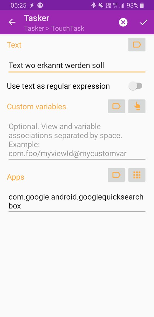

@Chrisu02
Textsuche:
Profil - Ereignis - Plugin - TouchTask - Screenupdate - Stift:symbole
Text = Text wo erkannt werden soll*
Apps = Wenn es in einer App, würde ich die App eintragen , das er nicht immer nach dem Wort sucht.
Task
Actions =Tap
Selection method = Text
Selection point = Gleicher Text wie im Profil = Text wo erkannt werden soll*
Reaktionen: Chrisu02
Geil es funktioniert vielen Dank @Spardas 😆
Bei mir gibts komischerweise beim Task die Punkte "Touchtask - Screenupdate -Stift:symbole" nicht.
Deine Bilder haben mich aber in die richtige Richtung geführt, bei mir ist es Plugin - Touchtask - Action - Configuration - Tap
mfg Chri
Reaktionen: Spardas
