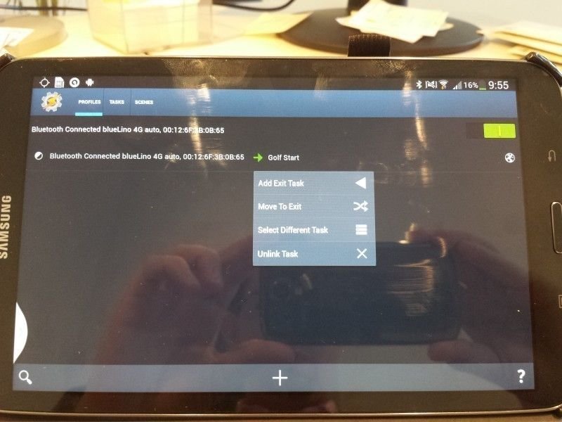

lange aufs Profil klicken -> Einstellungen -> Häkchen bei 'Restore Settings' entfernen
danke, für die schnelle Rückmeldung, aber wenn ich das Profile lange drücke bestehen folgende Auswahlmöglichkeiten:
Add Exit Task
Move to Exit
Select Different Task
Unlink Task
Bin ich eventuell im falschen Menü unterwegs? Siehe angehangenes Bild

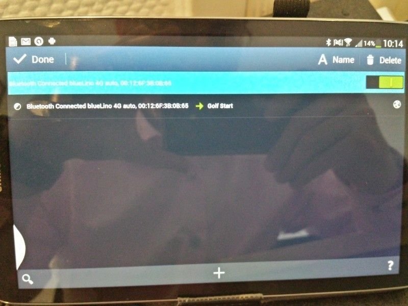

Du sollst lange auf den Profilnamen in der Übersicht drücken.
wenn ich den Profilnamen lange gedrückt halte kommt leider kein Auswahlmenü, da kann ich nur den Namen löschen oder das PRofil umbenennen.
Gehe mal in die Einstellungen von Tasker und deaktiviere den "Anfängermodus" ;).
Du hast dich soeben qualifiziert. :D
