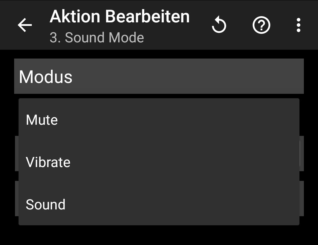

Du kannst auch die Klingelton Lautstärke auf Null und dann wieder auf die normale Lautstärke setzen.
@dermannvommond
Taskaktion - Töne - Sound Mode

Ich werde mal die Funktion von Spardas verwenden.
Frage dazu:
Wird Mute dabei dauerhaft gesetzt und ist so lange bis es mit Sound wieder aufgehoben wird ?
Wenn ja, wie kann ich es zeitlich begrenzen.

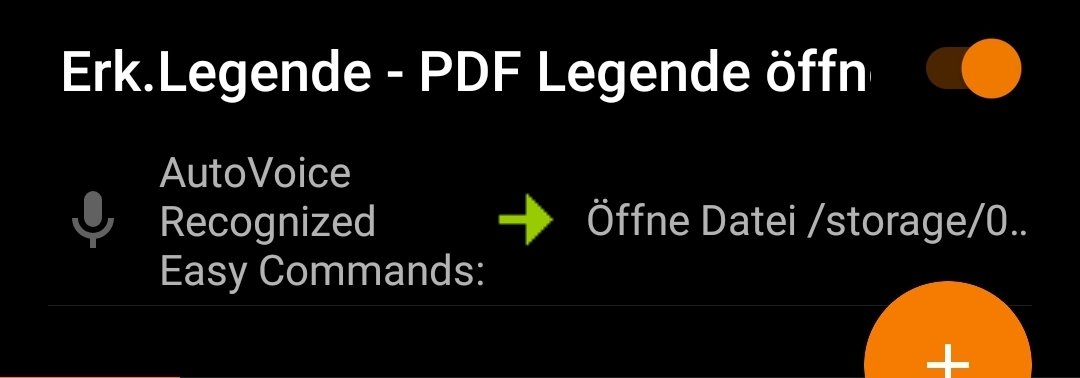

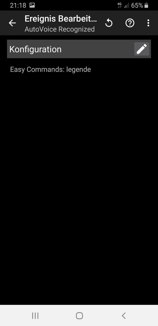

Oder noch besser ich habe ein Task davor der Autovoice Recognize aktiviert. Und während der Spracherkennung möchte ich keine Töne die stören. Danach kann der Ton wieder wie vorher sein. Aber wann ist die Spracherkennung abgeschlossen ?
Ich habe sehr viele Profile wo ich das Wort das erkannt werden muss drin ist und dann jeweils einen Task der dann was auslöst. In den Profilen ist Autovoice Recognized drin. Wenn die Erkennung erst da passiert, dann müsste ich das zurücksetzen in ganz vielen Profilen einfügen. Oder wird da nur noch ausgewertet was im Task mit Autovoice Regonize erkannt wurde ?

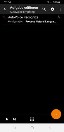

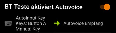

@dermannvommond
Am einfachten machst du es so mit dem Task Autovoice Empfang.
Da der Task bei der Aktion Autovoice Recognize wartet, bis zu zu ende gesprochen hast.
Danke, geht wunderbar. Zum Glück gibt es solche Experten wie dich. Deine Videos sind auch super.
