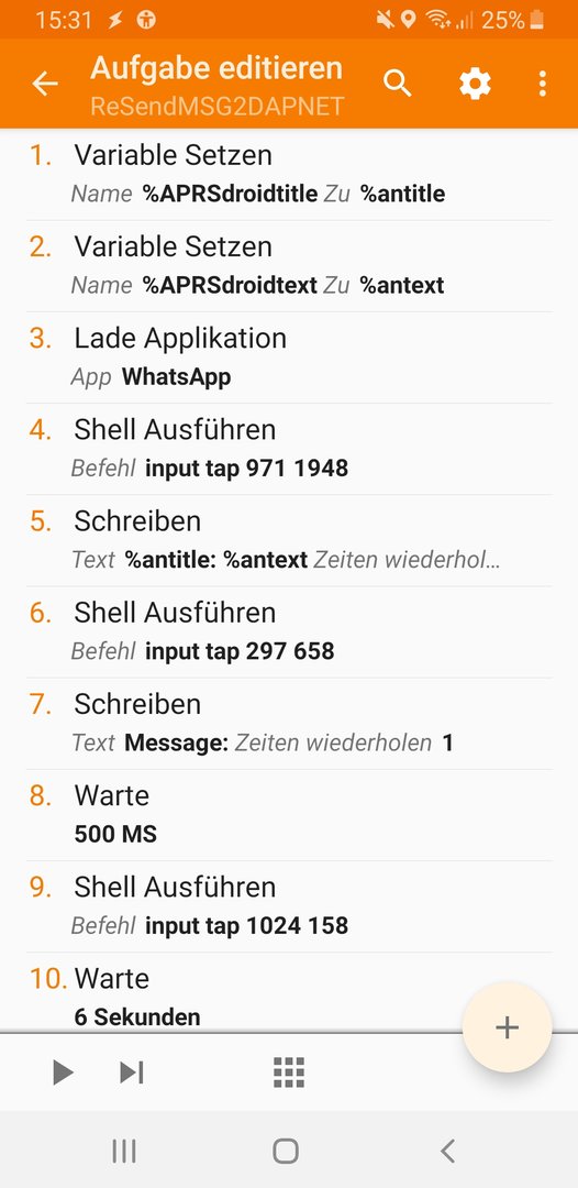

habe es mit AutoNotification hinbekommen. Und eigentlich macht das ganze auch genau das was es sollte, allerdings gibt es bei Umlauten Probleme.
Per "Schreiben" habe ich den wert der Variable in das ensprechende Feld geschrieben. Das ganze geht so lange gut, bis irgendwann ein Wort mit einem Umlaut kommt. Ab da stoppt der Task und es geht nicht mehr weiter. :(
Gibt es (eine) andere Möglichkeit(en) den Wert einer Variable in das entsprechende Textfeld zu bekommen und dabei die Umlaute auch funktionieren?

Hallo Spardas,
anbei ein Screenshot..... Hoffe, das hilft.

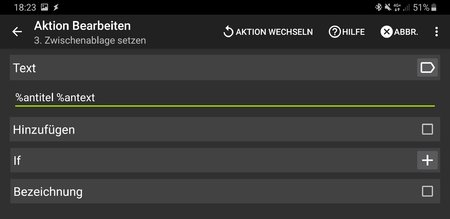

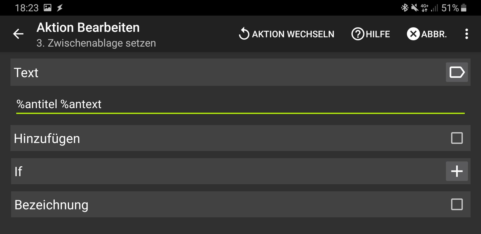

@maz1981
So ?

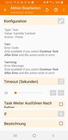

vielen Dank auch für diese Antwort. :) Das klappt schonmal - zumindest landet der %antitle und der %antext in der Zwischenablage. Vielen Dank dafür! :) Nur: Wie kriege ich die Daten jetzt in das entsprechende Feld eingefügt? Habe gerade AutoInput => Action => Paste probiert, aber es tut sich nichts. Anbei ein Screenshot der Konfiguration.....
Viele Grüße
Manuel
P.S.: Habe vorher natürlich das Feld via imput tap xxx xxx markiert.... Muss ich das evtl. anders machen und liegt es vielleicht daran?

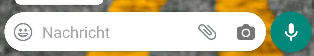

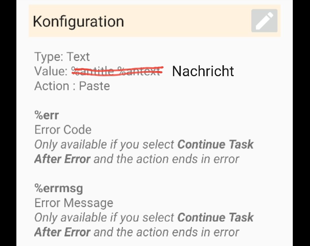

die Value wäre: Nachricht (nicht %antitle %antext )
Er klickt auf das Wort Nachricht und Fügt dann ein.
Reaktionen: rtwl
Sieht so aus als würde es klappen! Vielen Dank!! :)
