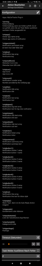

woher weis ich bzw wie kann ich herrausfinden welche Variabel fuer den getrackten Km stand der letzten Fahrt steht und kann ichs ueber Tasker adddieren lassen oder muss ich das wie angedacht irgendwie extern uebe z.B. eine tabelle klaeren ?
Hier was kann ich für eine Variable hier benutzen? Woher weiß ich mit welcher die ermittelte Strecke gemeint ist
